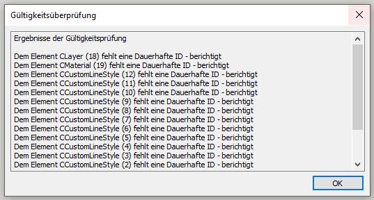

Irgendetwas scheint mit der Datei nicht zu stimmen, es werden Fehler gefunden und behoben:

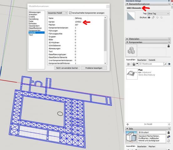

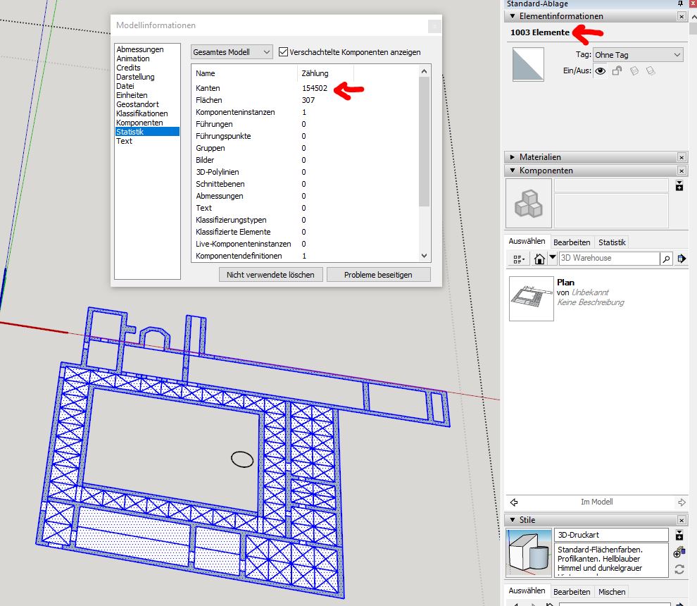

Aber auch danach enthält das Modell in der Statistik deutlich mehr Geometrie als der vermutlich gewollte Plan:
Wenn ich nur den Plan zu einer neuen Komponente mache und diesen exportiere, ist er nur noch ca. 170kb...
Keine Ahnung, an welcher Stelle es schief gegangen ist, aber dem Modell würde ich so nicht mehr trauen.

Es wird vermutlich reichen, mit einem Dreifachklick die gewünschte Geometrie auszuwählen und daraus eine neue Komponente zu machen und in eine neue Datei einzufügen, dann sollte ungewünschte und fehlerhafte außenliegende Geometrie wie kleine Dinos kein Problem mehr machen.

Das mit dem Dreifachclick hat leider nicht funktioniert.
Nun habe ich den Plan neu gezeichnet und er braucht 200 kB statt 20 MB.
Nach dem Motto: der Klügere gibt nach.
Die Gesamtanlage habe ich trotzdem (ohne Plan) zusammenbauen können und sogar wieder in Einzelteile aufgelöst.
So kann ich noch kleinere Korrekturen direkt machen, wenn auch langsam (33 MB).
