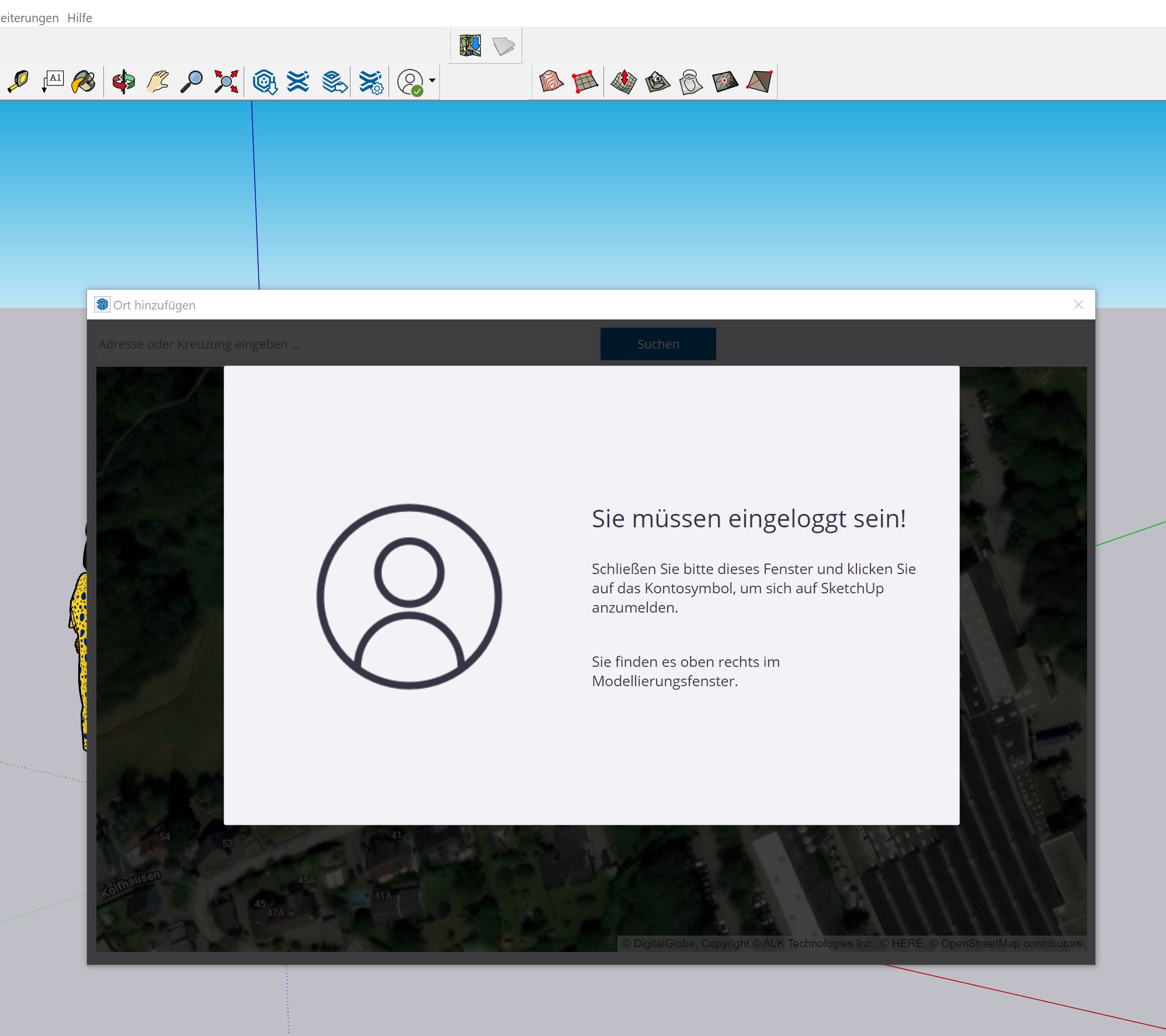

Hatte die Tage mit dem Tool "Ort hinzufügen" gearbeitet und mit Höhenlinien / Geländekonturlinien angelegt. Hat super funktioniert.
Gestern wollte ich wieder damit arbeiten und nach öffnen vom Tool "Ort hinzufügen" erscheint auf der Karte ein Fenster in dem geschrieben steht: " Sie müssen eingeloggt sein! Schließen Sie bitte dieses Fenster und klicken Sie auf das Kontosymbol, um sich auf SkechUp anzumelden.  Sie finden es oben rechts im Modellierungsfenster."
Angemeldet bin ich bei SK.
Ich versteh das grad überhaupt nicht und würde mich über Eure Hilfe sehr freuen.

den aktuellen Status der Trimble ID Benutzeranmeldung findet man (unter Windows) im Hilfe-Menü ganz unten ("Anmelden"/"Abmelden") sowie unter "Hilfe > Lizenzierung verwalten" (Personen-Icon oben rechts).
Aufgrund aktueller Änderungen an der Trimble ID Benutzerveraltung und immer wenn es Probleme bei der Erkennung des Lizenzstatus gibt:
- Konto in SketchUp abmelden
- SketchUp beenden (!)
- SketchUp neustarten
- Konto anmelden

Hallo Norbert,
danke für deine Hilfe. Es geht wieder  Smile
