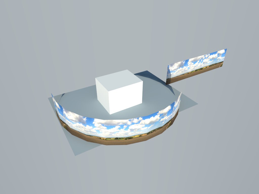

Bild 1(vray_render1) ist wie in dem Tutorial.

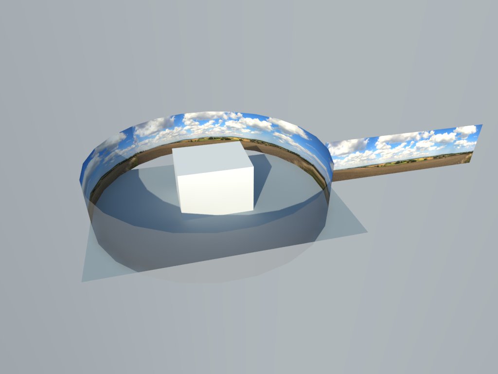

Bild 2(vray_render2) ist mit switched maps.

Wie man sehen kann auf dem Bild 1 sind auf die Innenseite Schatten die nicht da sein sollten.
Auf dem Bild 2 sind die Schatten ja weg dafür aber auch das Hintergrundbild ist nicht mehr Inneseits zu sehen (Logisch), habe ja die Maps ungekehrt verteilt.

Es wird an der Flächenausrichtung liegen, die Vorderseite der Fläche zeigt nach außen (Transparenz zugewiesen) und die Rückseite nach innen (Textur zugewiesen). Es müsste genau umgekehrt sein. Die Zuweisung der Materialien können auch im Eigenschaftenfenster gesehen werden:

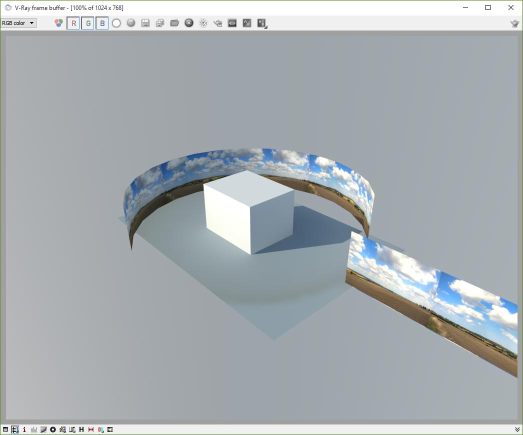

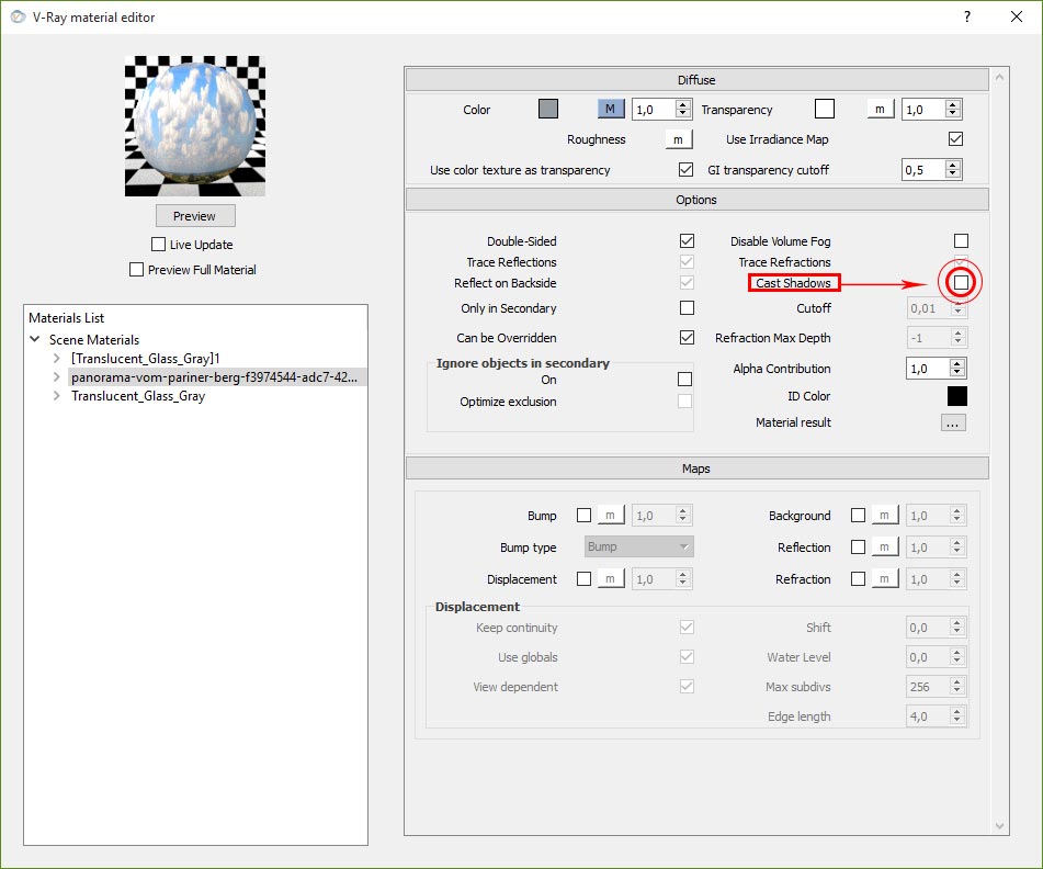

Sooo ich hab’s. Ich habe was ganz Essentielles ignoriert. Sketchup erstellt seine eigenen Materialien die aber auch in V-ray Material Editor auftauchen. Habe sie als solch aktiviert (vismat) und mir nochmal die V-ray Einstellungen angeschaut. Dann in V-ray Material Editor die Transparentz auf 100% gesetzt und dann das Hacken bei cast shadow (wo ich blind war) weggenommen. Und siehe da Schatten weg.
