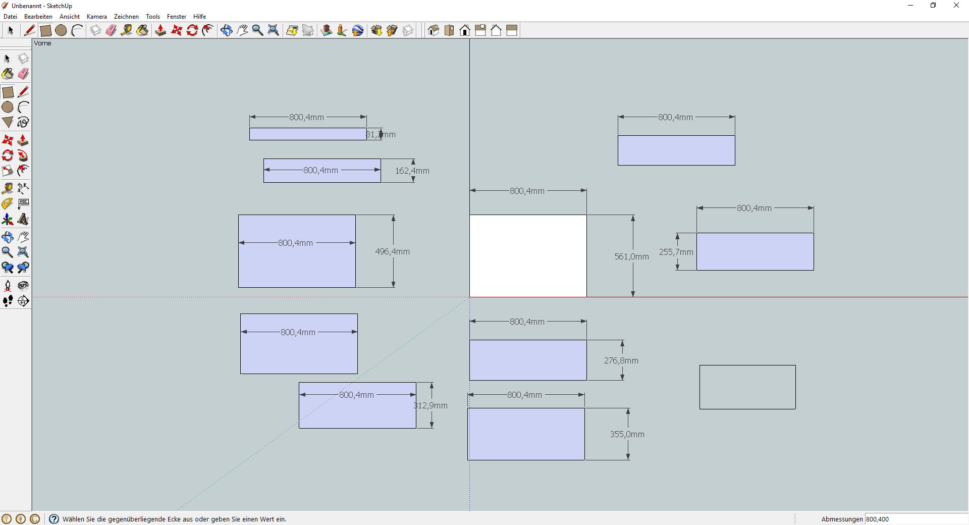

Ich bin Güggi aus der Schweiz und habe ein Problem mit Sketchup 8. Ganz unerfahren bin ich nicht. Aber doch Anfänger. Das Problem, welches ich seit einiger Zeit habe, lässt mich verzweifeln...   Angry
Und zwar geht es um folgendes:
Wenn ich in Sketchup ein Quadrat zeichne, gebe ich unten rechts die Masse ein. In meinem Bespiel 400 x 800 mm. Sketchup macht aus diesen Massen was es will (siehe Bild im Anhang. Es wurde jedesmal der selbe Wert eingegeben)
Kreise usw. stimmen auch nicht. Ich weiss. Zu 99% habe ich irgendwas verstellt. Aber ich habe keine Ahnung was. Kann mir hier jemand helfen?
Als Vorlage verwende ich "Produktdesign und Holzarbeiten in Millimeter"
Vielen Dank
Gruss
Güggi

Hi Güggi,
du musst irgendetwas falsch machen bei deiner Eingabe. Ich hab es jedenfalls gleich richtig geschafft. Wenn du das Rechteck aufgezogen hast, dann musst du eingeben: 800 mm ; 400 mm. Dazwischen steht ein Semikolon!!!

Hallo Achim
Ich habe den Fehler gefunden. Semikolon nicht Komma...
Vielen Dank für die Hilfe!!
