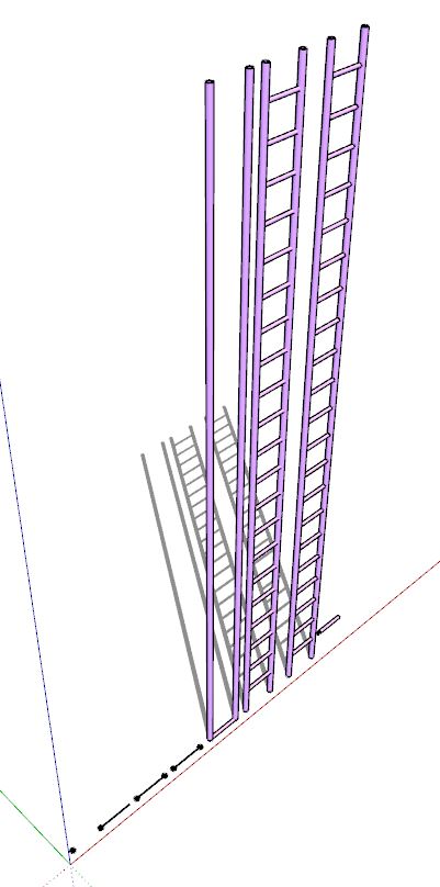

Hier einige Szenen zum Durchblättern der einzelnen Schritte...
.skp   leiter_howto.skp (Größe: 137,46 KB / Downloads: 339)
Super umfangreiche Darstellung. Da fehlen mir glatt die Worte... Also bevor ich es nachvollziehe erstmal VIELEN DANK!!

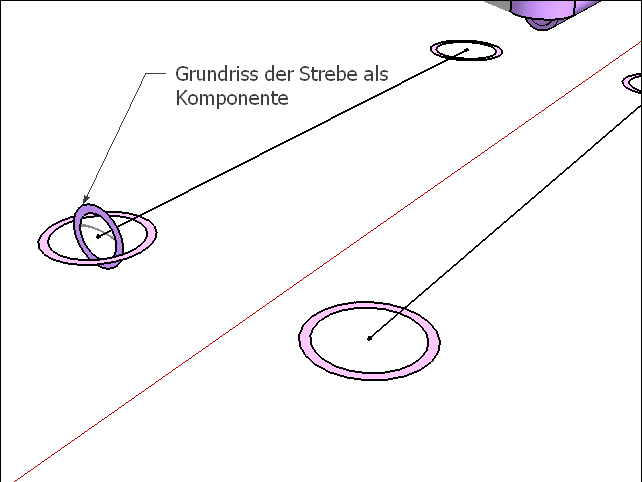

Möchte nochmal nachfragen. Wie kann ich das Rohrprofil wie in Szene 4 in Richtung der roten Achse drehen und wie bekomme ich den Sprossenverschnitt in Szene 7 hin?
1.
Bei der Ausrichtung des Kreises hilft eine Ableitung, in diesem Fall einfach bei aktiven Kreis die Pfeil-nach-Rechts-Taste für drücken...
2.
Bei der Sprosse habe ich ein paar Schritte unterschlagen ;-)
- Kopien der Rohre in Einzelteile auflösen
- in die Zwischenablage ausschneiden
- die Sprossenkomponente bearbeiten
- Ausgeschnittenes an selber Stelle einfügen
- Alles in der Komponente auswählen und miteinander verschneiden
- Nicht benötigte Flächen und Kanten löschen
