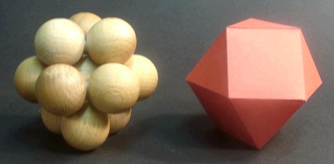

Ich möchte eine Reihe von Kugeln aufeinanderstapeln.
Wie es ein Orangenhändler macht.
Damit meine ich das die Kugeln so gestapelt werden das es am wenigsten Raumverlust gibt.
Verbindet man die Mittelpunkte der Kugeln sollte ein Kuboktaeder entstehen.
Diesen habe ich schon gebaut.
Mir gelingt es aber leider nicht die Kugeln richtig zu plazieren.
Im Anhang habe ich ein Foto hochgeladen, an dem man sieht was ich meine (Die linke Kugelskulptur soll es sein Wink)
Vielen Dank für Feedback jeglicher Art Smile)
So: https://1drv.ms/u/s!AhY4t4UjuOcb0SCJTEo_uRpVhM7k  ?
Wenn das Kuboktaeder vorhanden ist, würde ich für die Platzierung der Kugeln:
- Eine Kugel erstellen als Komponente
- Der Komponente einen Mittelpunkt hinzufügen: http://blog.cotty.de/2014/11/mittelpunkte/
- Die Komponente vervielfältigen
- Im Röntgenmodus die Kontruktionspunkte als Anfasser für die Platzierung an den Ecken des Kuboktaeder nutzen
