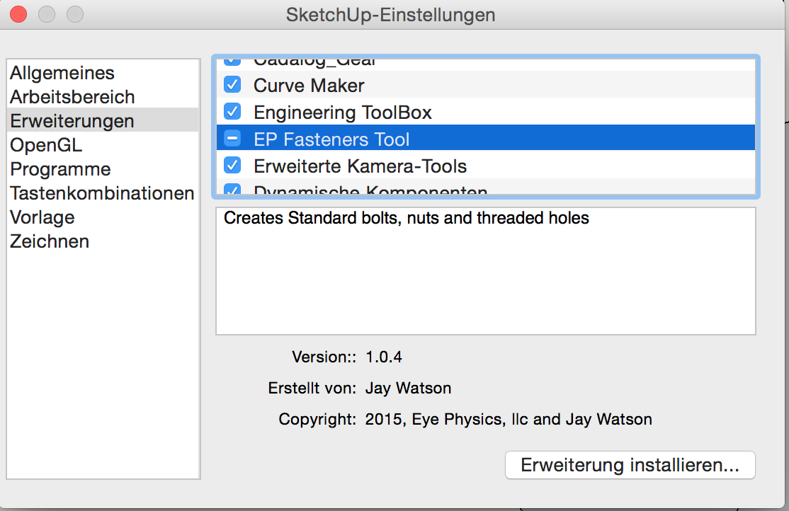

Vielen Dank für den Link für Mac. Es nimmt aber (noch) kein Ende...HuhHuh
Bei der Installation der aktuellen Version "EP_Fasteners.v1.0.0.rbz" für Mac, muss die neuere Version "EP_Fasteners.v1.0.4.rbz" von Win zuerst gelöscht werden. Geht aber nicht. Ich bekomme die Win-Version "EP_Fasteners.v1.0.4.rbz" auf meinem Mac nicht weg.
Wo kann ich dieses Plugin manuell löschen? Häkchen weg (entfernen) in <Voreinstellungen/Erweiterungen> tut einfach nichts. Auch bei einem Neustart , kann ich die Win-Version nicht mit der Mac-Version überschreiben.

es wird nicht zwischen Mac und Windows unterschieden, die aktuelle Version 1.0.4 soll lt. Autor auch unter Mac OS funktionieren.
unter "Fenster > Voreinstellungen > Erweiterungen" kann eine Erweiterung nur installiert sowie aktiviert/deaktiviert werden. Um eine Erweiterung bzw. Plugin zu entfernen, im SU Plugin-Verzeichnis (s. FAQ) die entsprechenden Dateien inkl. zugehörigem Unter-Verzeichnis löschen.

(15.10.2015 - 22:18)Walter54 schrieb: ...Begründung, weshalb das Plugin "EP_Fasteners.v1.0.4.rbz" nicht aktiv ist.
muss natürlich in "Fenster > Voreinstellungen > Erweiterungen" auch aktiviert sein, d.h. Haken gesetzt. Dann zu finden unter "Funktionen > EP Fastener & Holes".
