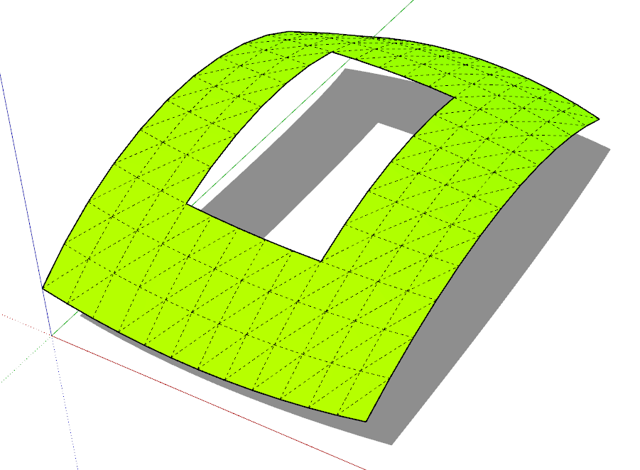

Moin,
ich möchte die Kanten um ein Loch in einer Oberfläche auswählen (damit ich dieses in einem zweiten Schritt schliessen kann).
Es sind sehr viele Kanten und die Oberfläche ist auch nicht in einer Ebene.
Gibt es hiefür eine Erweiterung, die das erleichtert?
Liebe Grüße
Arne

Screenshot wäre hilfreich............

wenn man zwei Fangpunkte mit einer Linie verbindet, müßte die Fläche dazwischen eigentlich geschlossen werden

Hallo Simplicus,
das geht leider nicht, weil die Kanten nicht in einer Eben liegen.
Arne

Hallo Obroni,
ist angefügt.
Arne

die dabei entstehenden im Raum stehenden ‘Rechtecke‘ nochmal mit einer Diagonalen unterteilen, die dabei entstehenden koplabaren Dreiecke sollten dann als Fläche erkannt und geschlossen werden.
Markierung, generell: Doppel-/Dreifach-Klick oder Fenster-Selektion (links-rechts / rechts-links) bei geschickt gewählter Ansicht.

Ich würde es zuerst mit dem "path select tool" von SketchUV probieren...
(Klick für Animation)

Danke Cotty, das hat's gebracht!
