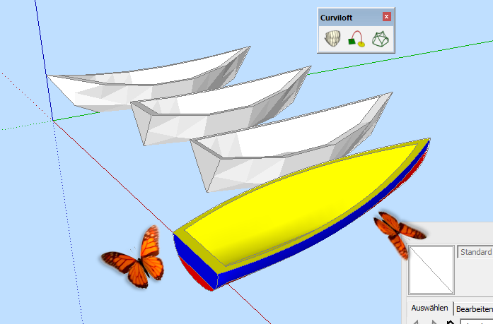

Ich habe gerade einen Biitskörper entworfen, und dann alle Kanten bis auf die Kiel-Linie und die oberen Ränder der Wandung abgemildert.
Hetzt sieht das ganze aber trotzdem noch nach Facetten-Schlif aus, halt ohne die Konturlinien der Facetten...
Aber ich habe ein andermal objekte gesehen, wo Sketchup einen gleichmäßigen Farbverlauf einblendet, der einem eine gleichmäßige rundung sugeriert.
Da kann man ohne "ausgeblendete Geometrie" zu aktivieren nicht mehr erkennen, wo die abgemilderten Kanten verlaufen.
Wie bekomme ich das jetzt hin?

ich habe immer Abmildern aus dem Kontext-Menü genommen.
Die weißen Boote habe ich gebaut und das bunte habe ich im Internet gefunden und etwas überarbeitet.
bei dem bunten sieht man die verläufe, und bei den weißen die Facetten.
(die Schmetterlinge sind eine Desktop-Spielerei auf meinem PC, die flattern da immer irgendwie rum)

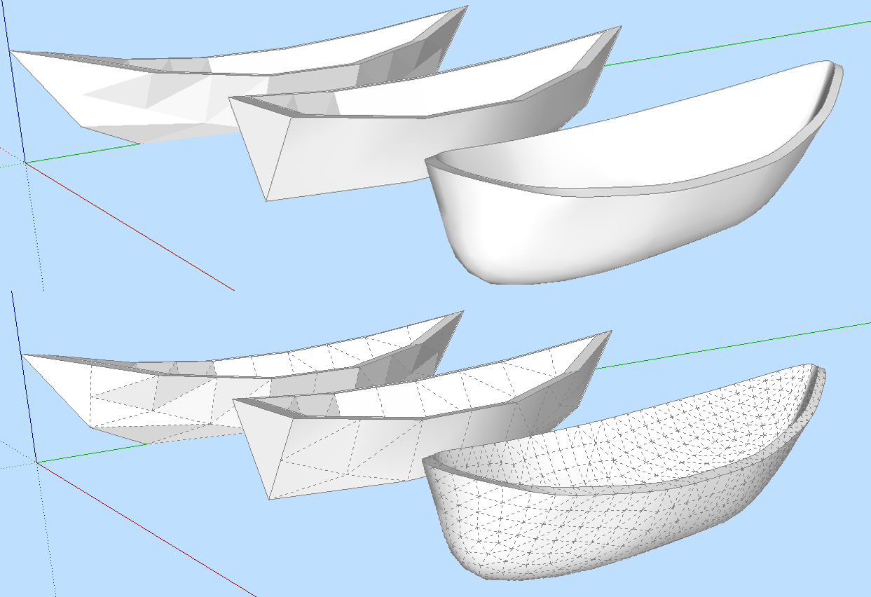

Für einen glatten Verlauf sollten die Kanten sowohl abgemildert als auch geglättet werden (Boot Mitte). Vorne eine Version, die ich mit dem (Kostenpflichtigen) Plugin Artisan verfeinert habe. Insgesamt wird durch etwas feinere Geometrie die glatte Ansicht besser.
Anmerkung am Rande: ich würde die Vorder- und Rückseitenfarbe nicht gleich wählen, da so "falsch" orientierte Flächen nicht auffallen und später evtl. (wahrscheinlich) Probleme hervorrufen.

Feine Version mit der verfeinerten Facettierung finde ich nicht so schön, da ich das Flache Heck und den scharfen Kiel behalten möchte.
Die Form erinnert so irgendwie an eine Badewanne, und den effekt möchte ich nicht.
