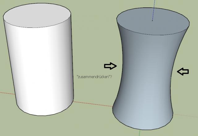

Wie kann man, ggf. mit welchem Tool, einen Körper mittig (oder an gewünschter Stelle) "zusammendrücken"? Bei einem Zylinder kann man das mit Punktbogen und FolgeMir bei der Erstellung (siehe Screenshot), bei anderen, unregelmäßig geformten, Körpern geht das aber nicht so einfach, speziell nachträglich nicht.

Du kannst hierfür mal das Plugin FFD angucken...
http://sketchucation.com/pluginstore?pln=SketchyFFD (24.04.2017 - 21:05)cotty schrieb: Du kannst hierfür mal das Plugin FFD angucken... @cotty: danke, ich glaube dieses "Free Form Deformation" ist genau das was ich suche. |
