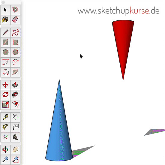

Also ich zieh im Raum irgendwo schwebende Objekte immer schnell so:
...auf den Punk.

Cotty meint wohl, am besten einen Eckpunkt des herumschwebenden Objekts (mit dem Move-Werkzeug) anfassen -- und diesen Eckpunkt am einfachsten auf irgendeinen Ziel-Eckpunkt im Modell ziehen, wo er dann einrastet.
Weiteres Verschieben und finales Positionieren des Schwebeobjekts dann z.B. noch entlang der Achsen bzw. mit den Ableitungen (automatischen Hilfslinien).

Genau wie von Cotty beschrieben: mit dem Verschieben-Werkzeug erst einen Punkt des zu verschiebenden Objektes einfangen, dann einen entsprechenden Punkt am Ziel einfangen... eigentlich ganz einfach ;-)

Auf meinem 27" Thunderbolt Bildschirm in hoher Auflösung, sind die Objekte iim Raum manchmal weit vom Modell entfernt und dadurch ist alles auf der Bearbeitungsfläche nur sehr klein sichtbar. Da ich nicht gleichzeitig das Objekt bewegen und das Modell heranzoomen kann, habe ich versucht es zunächst in die Nähe zu ziehen und mich gewundert, dass es sich danach immer noch weit entfernt irgendwo im Raum befindet. Das habe ich dann so oft wiederholt, bis die Objekte nah beieinander sind. Dann zeichne ich schon immer genau so wie von cotty beschrieben und wie auf Deinem Video zu sehen ist. Ich hätte meine Frage anders formulieren müssen. Z.B. Wie ziehe ich ein im Raum, weit entfernt vom Modell befindliches Objekt in einem Zug in die Nähe des Modells.
