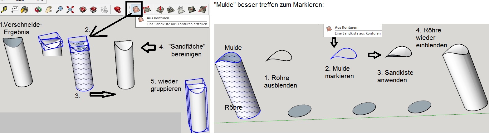

(02.05.2017 - 23:07)AlbBino schrieb: ja ok dann eben anders rum. aber dann ist das kurze Teil oben offen. Das möchte ich ja auch nicht.
Bei der folgenden Methode benutzt man das Sandkisten-Werkzeug (vielleicht etwas komplizierter in der Anwendung). Die Mulde schließen mit dem Sandkasten-Werkzeug "aus Konturen" - siehe Screenshot:
Mulden-Schnittkante des Teils markieren (da kommt es auf Genauigkeit an), dann Sandkastenwerkzeug darauf anwenden, unliebsame Konturen aus der Mulde bereinigen (Radiergummi oder Strg-Radiergummi oder "Kanten abmildern" in der Standard-Ablage), wenn das erfolgreich ist, Teil wieder gruppieren.
Rechts im Bild findest du einen "Trick", die Mulde besser zu treffen. Dazu die "Röhre" ausblenden, die übriggebliebenen Muldenkonturen markieren und Sandkiste anwenden, falls nötig "Mulde" bereinigen, Röhre wieder einblenden, Gesamtteil gruppieren.
Es gibt sicher noch weitere Methoden...
