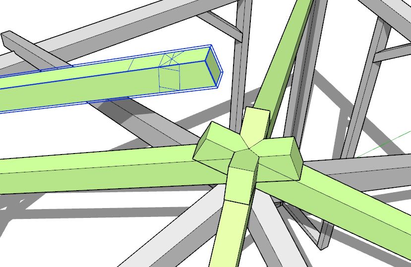

Ich würde so vorgehen (ich habe am Ende gemerkt, dass ich mich bei der Höhe vertan habe, aber die Schritte bleiben...):
1.
Balken als Komponente zeichnen und positionieren
2.
passend drehen und in die Länge skalieren
3.
Komponente Komponente mit Array-Kopie 3 Mal kopieren
4.
Innerhalb einer der Komponenten verschneiden mit Modell und eine weitere verschobene Kopie anlegen
5.
nicht benötigte Geometrie in der einzelnen Kopie löschen und fehlende Flächen mit dem Linienwerkzeug hinzufügen, fertig...

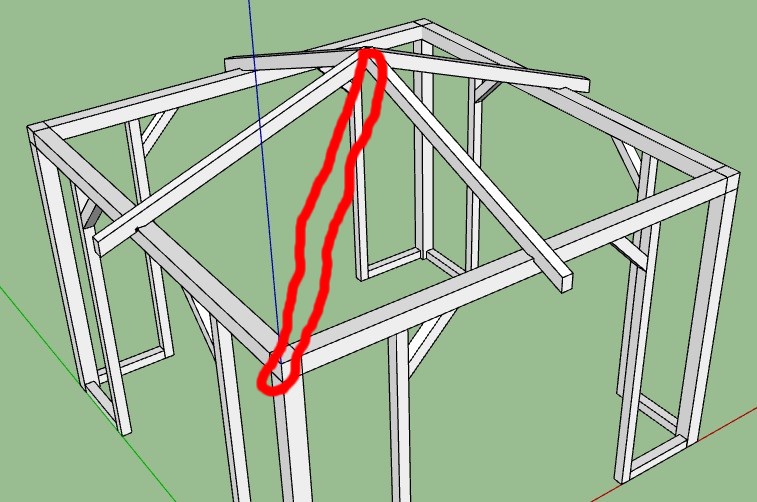

vielen Dank....ich bekomm es irgendwie nicht passgenau hin oben auf dem First das alle zusammenstoßen.
Wäre es möglich das du mir das eben erstellst ? Anbei die Datei.

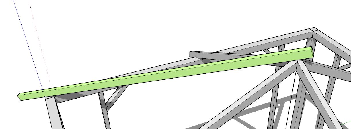

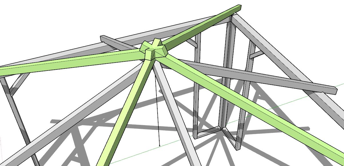

Hier ist eine Variante, aber es gibt unzählige Möglichkeiten, die Winkel und Übergänge zu gestalten, wenn das so nicht passt, würde ich empfehlen, die Schritte nachzuvollziehen und bei Bedarf zu einzelnen Schritten gezielte Fragen zu stellen...
.skp   Pavillon2.skp (Größe: 122,93 KB / Downloads: 338)

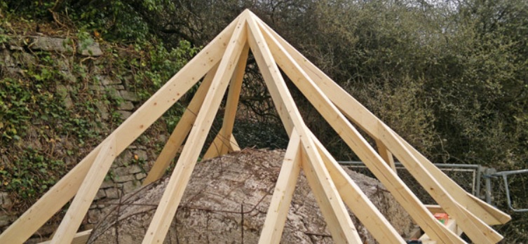

(31.05.2018 - 11:25)cotty schrieb: Hier ist eine Variante, aber es gibt unzählige Möglichkeiten, die Winkel und Übergänge zu gestalten, wenn das so nicht passt, würde ich empfehlen, die Schritte nachzuvollziehen und bei Bedarf zu einzelnen Schritten gezielte Fragen zu stellen...
Der First, also die Spitze muss von allen seiten zusammenlaufen, so wie auf den Fotos.

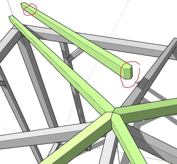

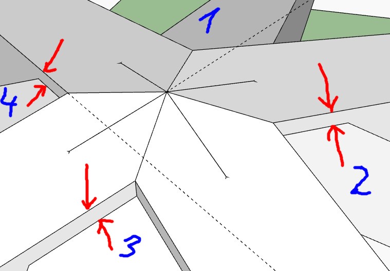

Oben am First bekomme ich die Mittelsparren nicht 100%tig an den Gradsparren angefügt....müsste aber so sein,
da das Dach noch eine Lattung bekommt also noch eingedeckt wird. Auch möchte ich es Bemaßen und so selber den
Abbunt erstellen. Also genauso Bauen wie es gezeichnet wird/wurde.
Die Mittelsparren 1,2,3 und 4 müssen 100%ig an die Gratsparren....siehe Zeichnung.
Vielen Dank und Gruß Torsten
