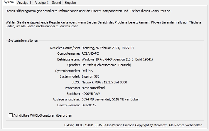

Bei mir ist alles ziemlich verzögert, liegt es nun am Prozessor oder an der Grafikkarte?
So kann ich nicht vernünftig Arbeiten.
Gibt es eventuell eine Abhilfe ausser neuen PC kaufen?

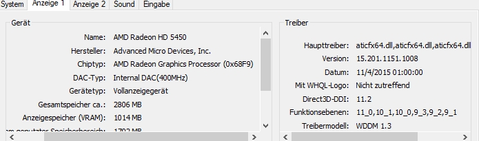

Die Vermutung liegt nahe, dass es an der Grafikkarte liegt. Vielleicht hast du noch eine ältere Version von SketchUp, die mit weniger Hardwareanforderungen daher kommt?
den Prozessor kenne ich gar nicht... Rolleyes
Treiberversion der Grafikkarte von 2015... schau vielleicht nochmal bei Dell (-> Support-Tool) und/oder AMD, ob es eine neuere Version gibt.
Un in den SketchUp OpenGL-Einstellungen die "Mehrfachkantenglättung" ('Anti-Aliasing') nicht auf max. Werte konfigurieren.
