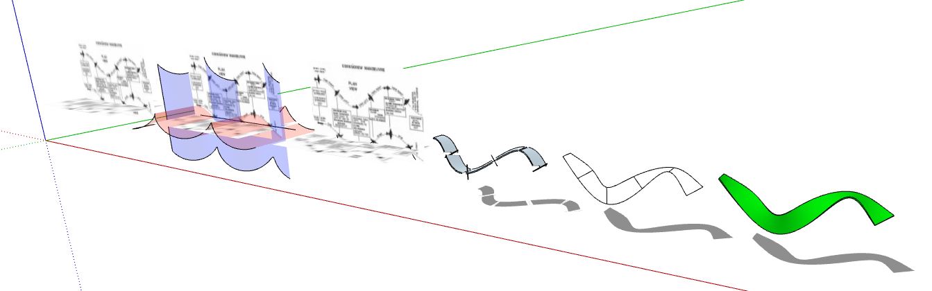

Gar nicht so einfach ;-)
Zuerst habe ich gedacht, es müsste eine Spirale werden, aber da habe ich mich getäuscht...
Hier ein Beispiel mit diesen Schritten:
- Bild importiert und passend orientiert
- Projektion einer Spirale als Sinusverlauf genutzt und passend skaliert und positioniert
- Extrudiert und Kopie rotiert, anschließend verschnitten, um die Linie der Route zu erhalten
- Folge-mir mit kleiner Hilfsfläche
- Rotation einzelner Segmente
- Reduktion auf kleine Liniensegmente und Plugin Curviloft (Fredo6) für Flächenerstellung
- Volumenerzeugung mittels Joint Push Pull plugin (Fredo6)
.skp   flugroute.skp (Größe: 351,06 KB / Downloads: 338)

Habe ich das nicht schon? (Wenn nicht, was genau fehlt noch?)
(18.12.2015 - 21:19)cotty schrieb: Habe ich das nicht schon? (Wenn nicht, was genau fehlt noch?)
Danke dir, ich denke, dass hast du super hinbekommen, ich starre nur gerade auf das Ursprungsbild und versuche es auf die Reihe zu bekommen und mit Deinem Werk zu vergleichen, echt schwierig. Jetzt fehlt nur noch die 3D Lancaster  :-)

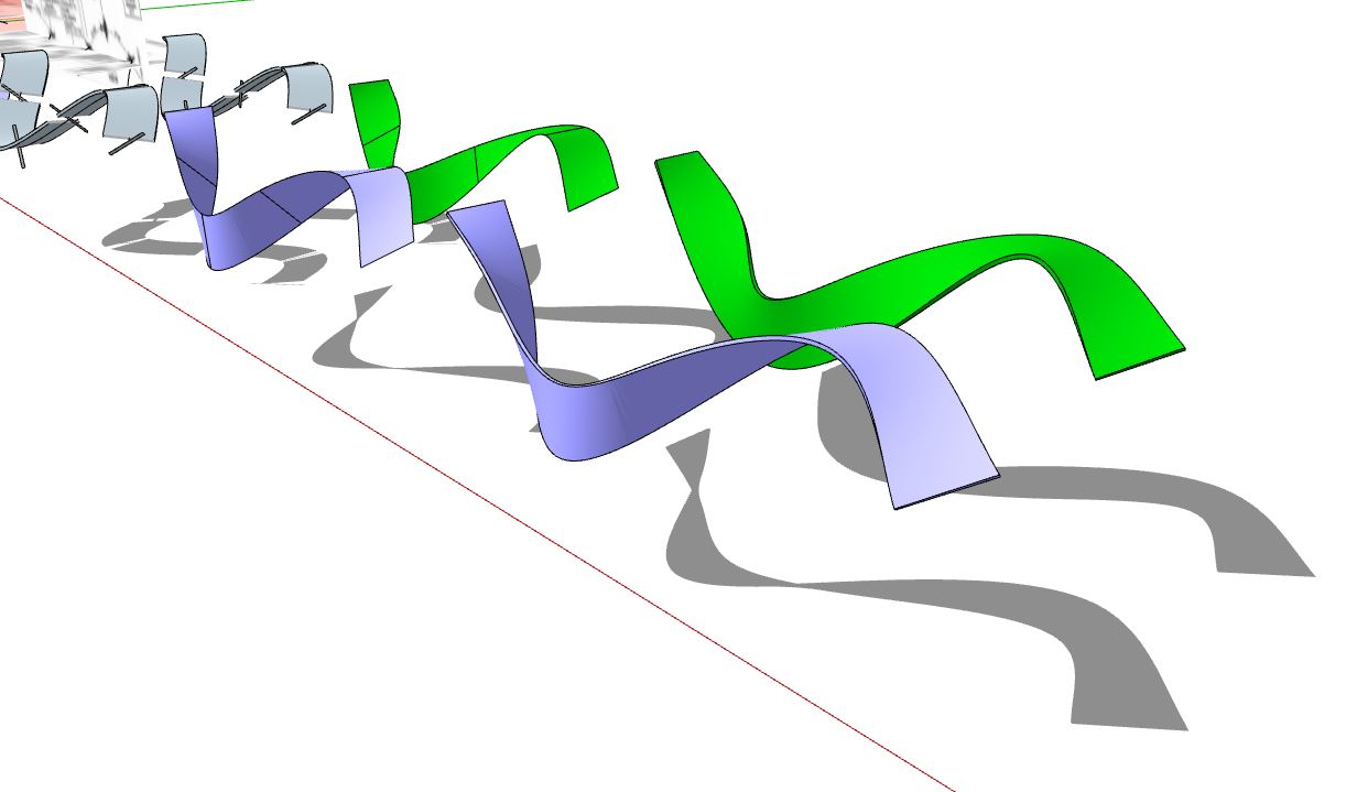

Vielleicht so wie in diesem zweiten (blauen) Versuch...
.skp   flugroute2.skp (Größe: 589,32 KB / Downloads: 334)
Ich denke wir nähern uns dem richtigen Ergebnis.
Die Abstände müssten größer sein, damit man es besser sieht. Und die Schwankungen von rechts nach linke sollen ja 30 Grad voim Originalkurs abweichen, s. rechte Randbemerkung. Keine Ahnung, ob Du das schon so gemacht hast  :-)
Ich denke, dass der 3. Teilstrich (Beginn mitgezählt) Deiner Grafik auf jeden Fall richtig ist, da die Maschine dort unten (Seitenansicht) von unten zu sehen ist. Beim 5. allerdings müsste die Maschine von oben zu sehen sein, die Drehung muss hier also stärker nach rechts sein. Vielleicht macht es Sinn die Lancaster einzubauen, damit es besser sichtbar ist. Kannst Du das auch machen?
