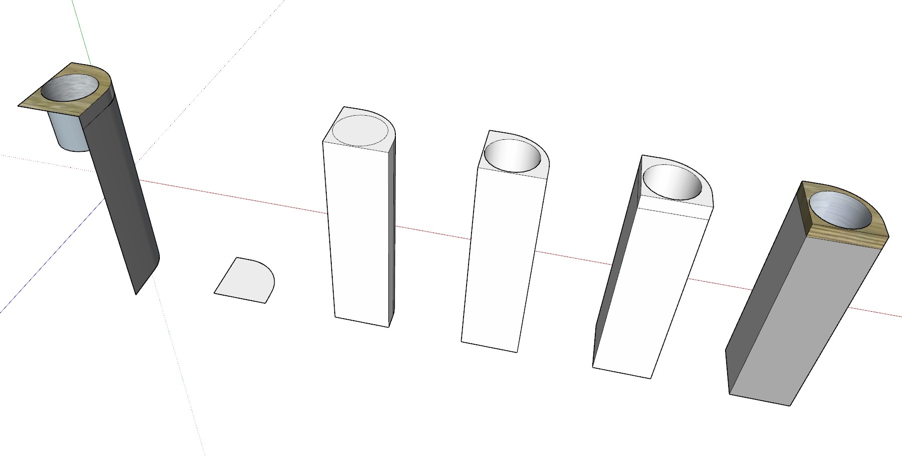

Hallo Susanne,
gut, dass Du Dein Modell reingestellt hast. Ich hab mir das mal angeschaut.
Deine Waschbeckensäule ist - sorry - nicht sehr sauber modelliert.
Das sieht man am "Z-Fighting" (flimmern) einer Fläche.
Dann geht eine Linie quer auch durch das Waschbecken.
Die untere Fläche ist nicht identisch wie die obere.
Frage: Warum legst Du das Modell "liegend"? Normal ist die blaue Achse nach oben.
Eine gewölbte Fläche kann man nicht Drücken/Ziehen, das ist klar. Deshalb wäre es nur möglich, die gerade Fläche an der seitlichen Wand zu drücken. Es gäbe zwar Plugins, die das ermöglichen würden, das würde jetzt aber zu weit führen.
Das Teilen der Fläche kommt in der folgenden Beschreibung:
Der Einfachheit halber ist es schneller und auch sauberer, die Waschsäule neu zu modellieren.
Dazu das Bild und das Modell im Anhang:
Womo Peter.skp (Größe: 183,2 KB / Downloads: 246)
Zuerst die Grundfläche mit echtem Bogen und auch gleich schmaler gemacht.
Diese mit PushPull nach oben gezogen.
Kreis für das Waschbecken eingezeichnet un nach unten gedrückt.
Jetzt - Achtung - nur die äußeren Kanten der oberen Fläche markieren.
Diese nach unten kopieren.
Dann ist ein Einfärben aller einzelnen Flächen möglich.
