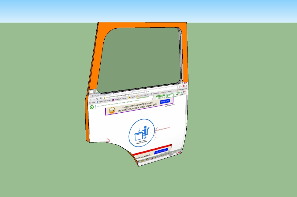

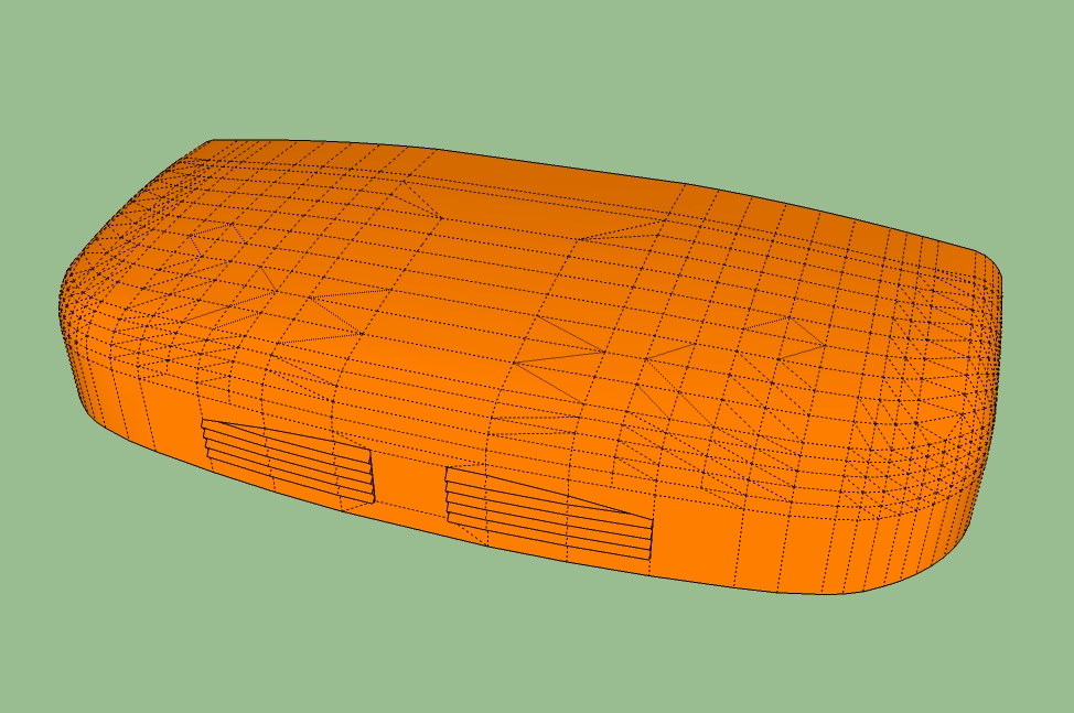

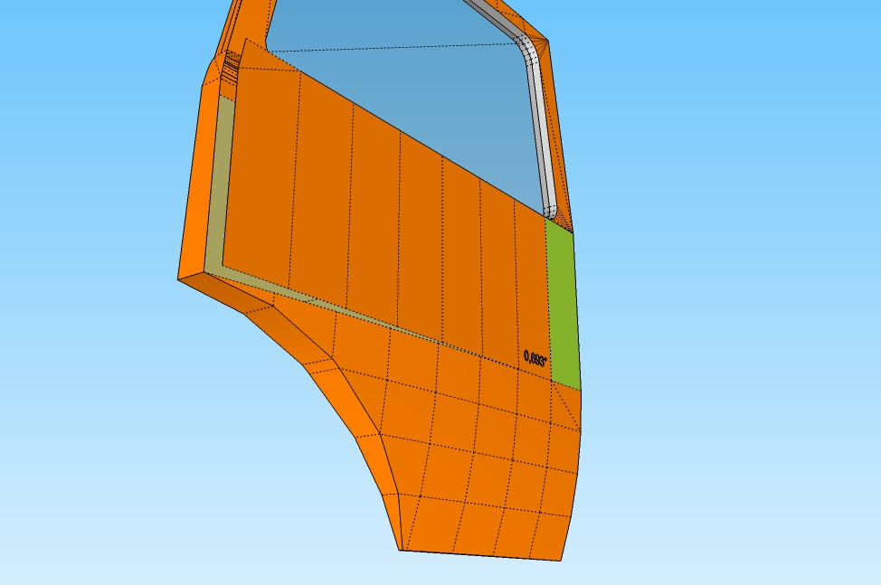

Im Anhang ein Screenshot von der Haube. Die Türfläche ist etwas einfacher zu entfalten, aber die eigentliche Mühe macht das Zurückfalten in die alte Lage.

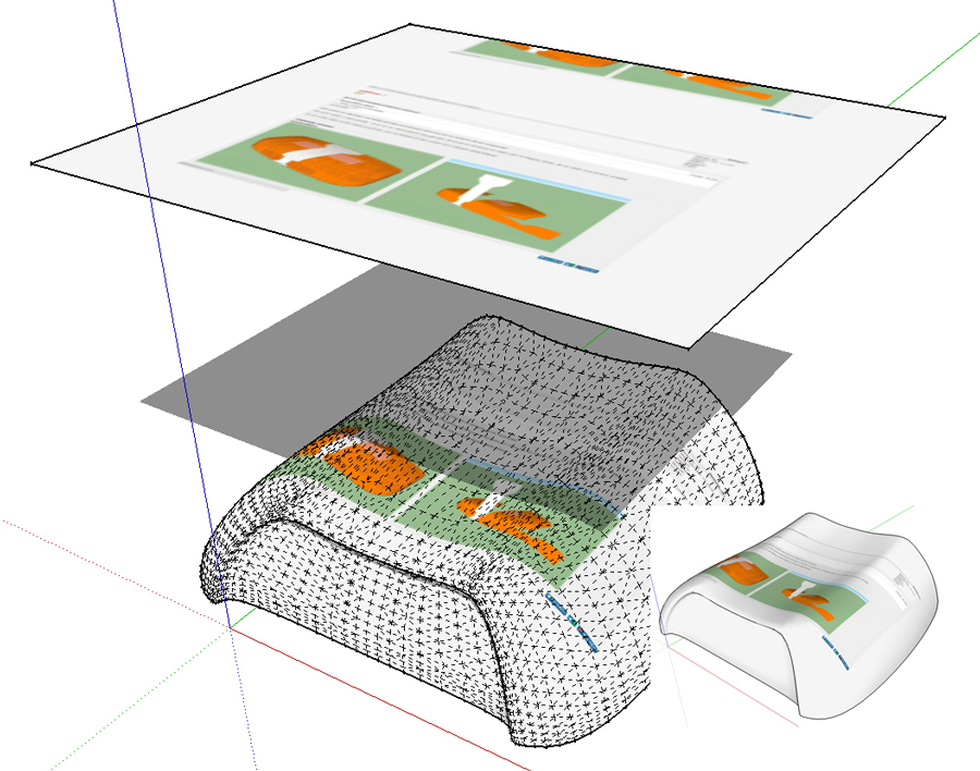

Last not least eine Projektion nach der von COTTY vorgeschlagenen Methode, die eindeutig die einfachste Lösung ist.

Wenn meine Tür und Haube vom selben Mercedes-Typ stammen, dann kann ich nur Erfolg für die Tür versprechen.
Die Haube scheint zu stark gewölbt - da ist mir nur unbrauchbares Zeug gelungen. Da könnte ich höchstens mit Videos über UV-Mapping dienen, die ich selber nicht wirklich verstehe.

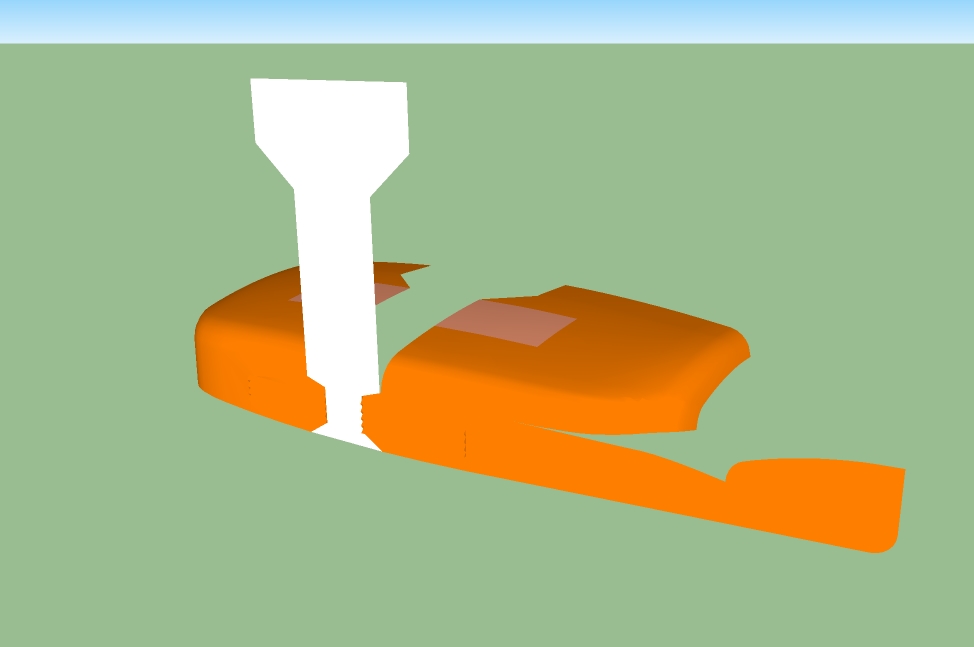

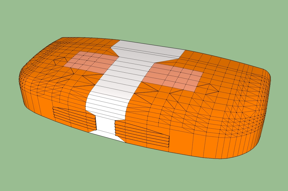

Für die weißen Felder auf der Haube kommt aber noch die Methode mit dem Unfold-Tool in Betracht (siehe Anhang).
Ich denke nicht, dass bei komplizierten Oberflächen das manuelle entfalten weiterhilft. Hier ein Beispiel mit der von mir oben verlinkten Methode der projezierten Textur...

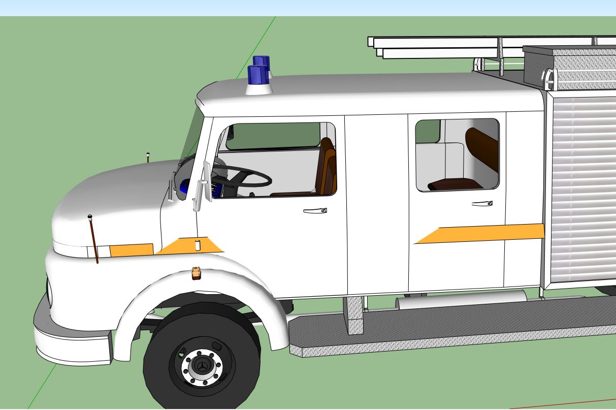

Anbei jetzt die Motorhaube mit (im Prinzip) brauchbarer Textur.
