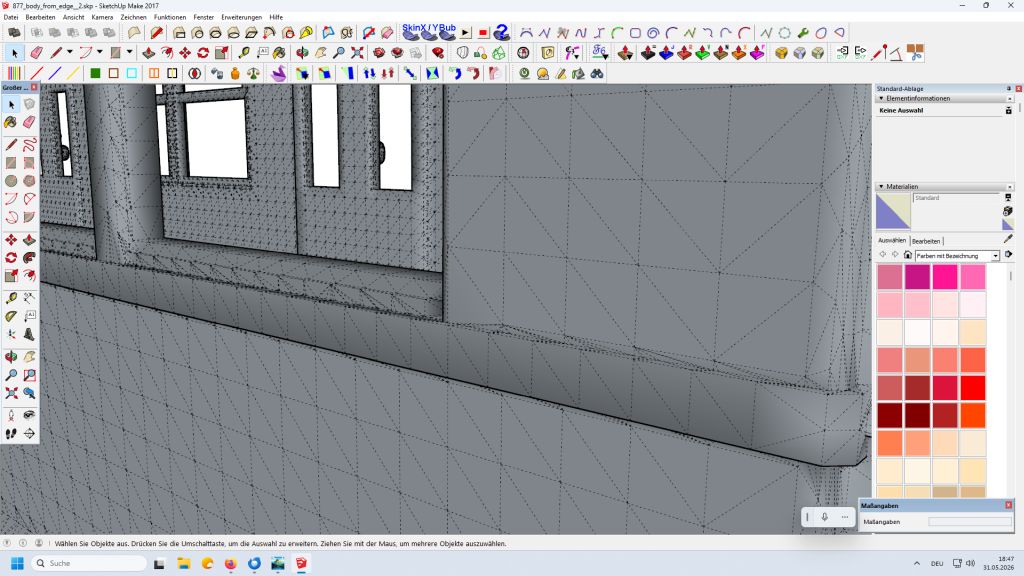

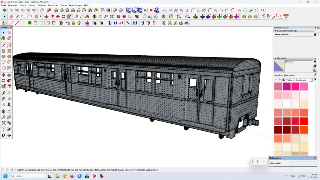

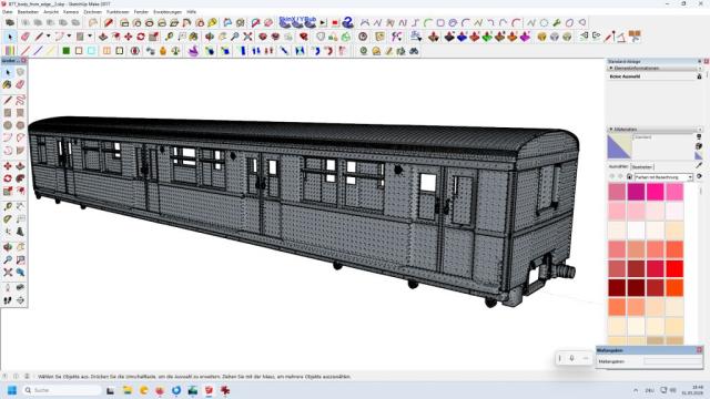

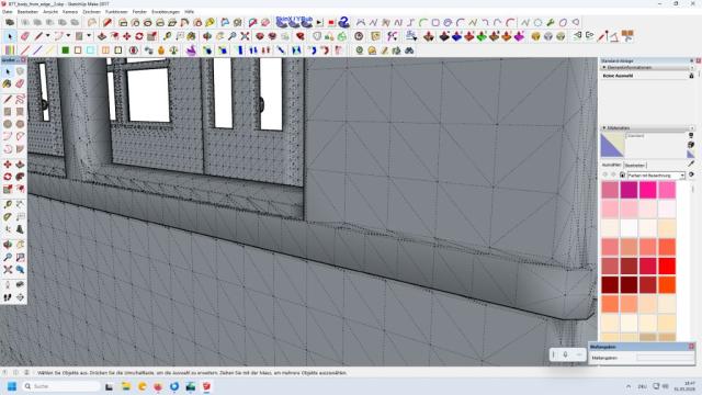

Ich habe eine bestehende stl in Solid Edge (damit kenne ich mich noch gar nicht aus) geladen und von dort mittels Plugin als skp exportiert. Das klappt auch, nur sind allen Kanten nur noch 'versteckte bzw. ausgeblendete' Linien zu sehen. Ergo wirkt das ganze Modell weichgespült.
Gibt es eine Möglichkeit - besser einen Befehl -, die ausgeblendeten Linien in echte Linien umzuwandeln, ohne dass alle Kanten wieder nachzeichnen muss.
