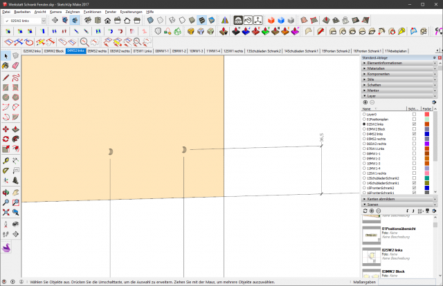

habe bei meinem Möbelstück ein Problem mit der Darstellung der Bohrlöcher der Schubkastenbeschläge.
In meinem anderen Modell tritt das Problem nicht auf.
Dieses Bild zeigt die Draufsicht. Löcher nicht zu sehen.
Wenn ich das Teil etwas drehe sind die Löcher zu sehen.
ein etwas ratloser Bernd

Vermutlich hast du bei den Lochen die Kanten ausgeblendet und bei der winkelrechten Draufsicht verschwinden diese dann optisch in der gleichfarbigen Fläche.
Entweder schaltes du die Schattenfunktion ein und du kannst durch den Schattenwurf die Locher sehen oder du machst die ausgeblendeten Kanten wieder sichtbar.
wähle > Ansicht > einschalten > ausgeblendete Geometire > gestrichelte Kanten auswählen > echter Mausklick > in Untermenü auswählen > einblenden

Es wirkt, als wenn du für die Löcher die Kanten ausgeblendet hättest, ist das so?

Ha... Fehler gefunden!!!!
Die Kanten der Löcher hatten !!kein!! Layer.
Hier hat sich Sketchup scheinbar verschluckt.
Die Layeranzeige bei den Elementinformationen war leer.
Den Kreis einem Layer zugeordnet und schon ist er in der Draufsicht wieder sichtbar.
Durch die kanze Klickerei habe ich mir aber etwas anderes eingebaut.
Beim Kreis konnte ich mit Rechtsklick die Option "Mittelpunkt finden" auswählen.
Nun wird im Kreis ein Kreuz angezeigt.
Wie bekomme ich das wieder weg? Den Punkt nochmal auswählen zeigt keine Änderung.

Punkt mit dem Auswahlwerkzeug markieren und "Entf"-Taste
