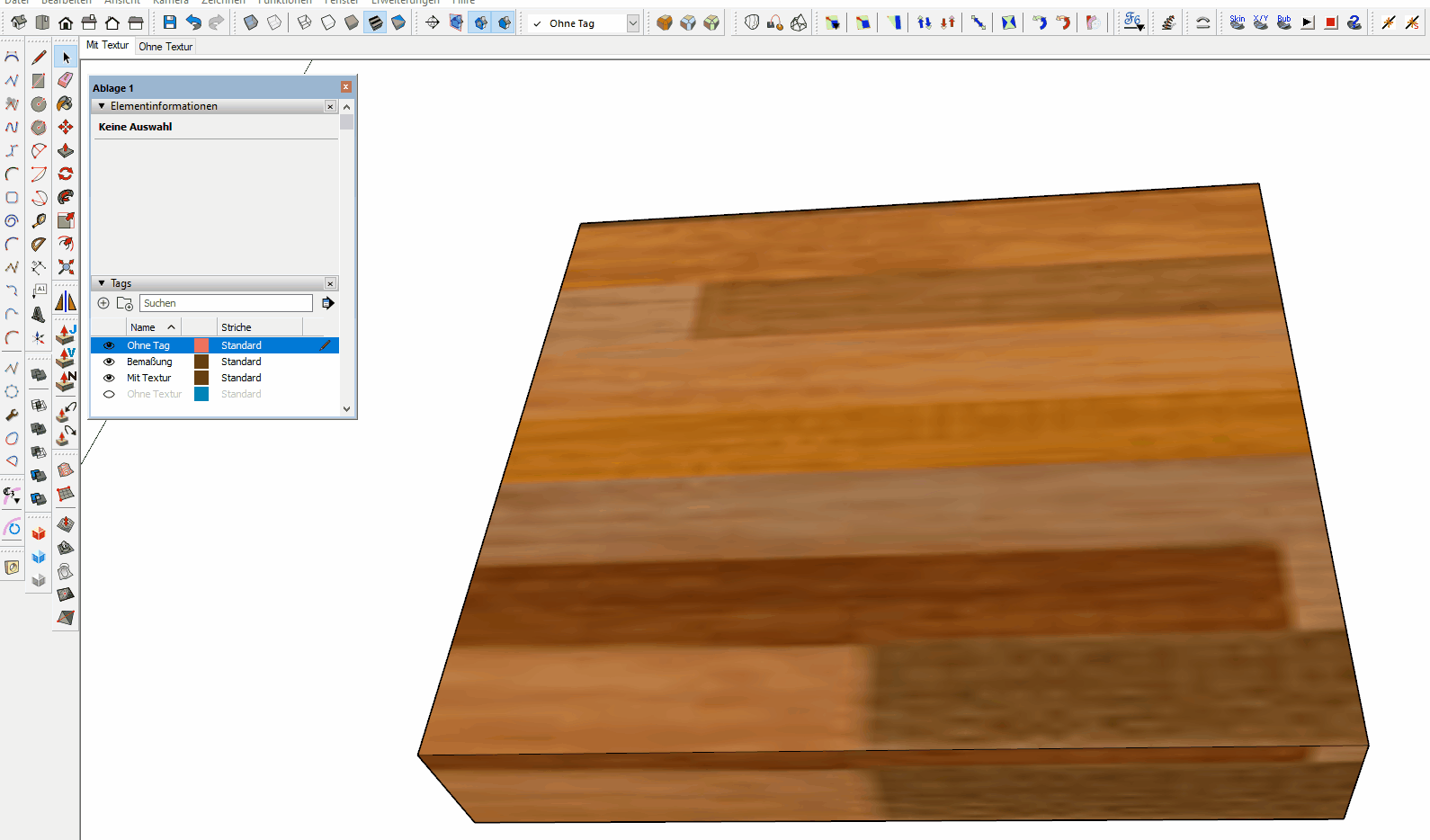

Ich habe es mal stark vereinfacht.
Dieses besagte Brett habe ich kopiert und exakt übereinander gelegt. Eines mit Textur, das andere ohne.
Diesen beiden Brettern dann verschiedene Tags/Layer gegeben.
In den beiden Szenen dann die entsprechenden Layer ausgeblendet.

Inzwischen habe ich rumprobiert. Ein Brett ohne Textur und einmal mit Textur angelegt jeweils gruppiert.
Szene1: Gruppe mit Textur  Ausgeblendet , Gruppe ohne Textur  Eingeblendet.
Szene2: Gruppe ohne Textur  Ausgeblendet , Gruppe mit Textur  Eingeblendet.
So funktionierts auch Smile

Nur,.... Du schreibst "Gruppe ... ausgeblendet/eingeblendet"
Nicht das Ein-/Ausblenden aus dem Menü Bearbeiten verwenden!
Sondern die Tags/Layer ausblenden.
Aber vielleicht ist ja beides möglich.
Die andere Alternative wäre:
In der Gliederung die Gruppen ein-/ausblenden. Dann kann man sich das Anlegen von zusätzlichen Layern ersparen.

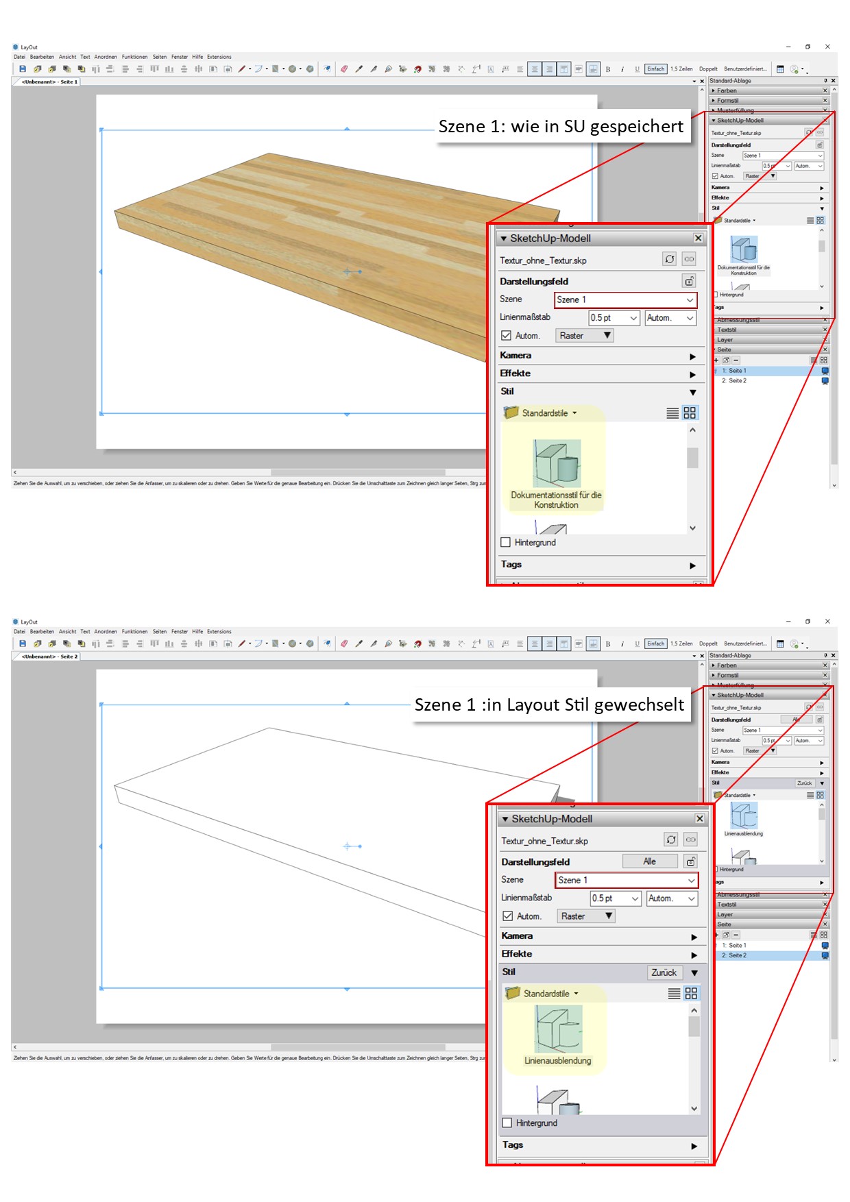

Alternativ zu Peters Lösung kannst du wie du bereits versucht hast, auch im Layout-Programm die Stile nachträglich ändern. Ist eine einfache schnell Möglichkeit spontan den Stil noch rasch anzupassen. Allerdings kannst du bei dieser Variante den Stil nicht noch zusätzlich verändern es werden automatisch die Stil-Grundeinstellungen übernommen.
Bei Peters Lösung kannst du innerhalb von SU den Stil nach deinen Vorstellungen noch anpassen und entsprechen als Szene speichern.
Standart-Ablage > SktechtUp-Modell > Stil > Standartstile > Linienausblenden
