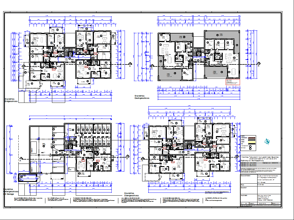

Bei der Vermaßung geht es darum, dass die Architekten in Deutschland eine Norm für die Bemaßung von Bauplänen haben. Die Einheit für die Bemaßung ist bei Architekten "m". So wird zum Beispiel eine Mauerbreite von 4.365m mit einer hochgestellten "5" dargestellt. Eine Wandstärke von 0,24m wird nur mit "24" angegeben. Die Bezeichnung für die Einheit "m" wird in der Maßkette nicht dargestellt.
Da ich dies auch nicht mit dem Texteditor hinbekomme habe ich eine kleine Beispieldatei im Anhang beigefügt.

(13.12.2015 - 11:10)Timm Thaler schrieb: Mit dem Programm sollen neben 3D Modellen vornehmlich 2D Zeichnungen wie beispielsweise Grundrisse, Ansichten und Schnitte von Gebäuden erstellt werden (Bauanträge, Werkzeichnungen). Bei den 2D Zeichnungen wäre es wichtig, dass ich die Pläne entsprechend der DIN 1356 bemaßen kann.
SketchUp ist für den schnellen 3D-Entwurf zwecks Visualisierung und Präsentation und nicht als Ersatz eines professionellen 2D-CAD-Systems wie AutoCAD oder AEC/BIM-Systemen gedacht und geeignet.
(13.12.2015 - 11:10)Timm Thaler schrieb: Ich habe ein wenig mit der Testversion "Sketchupmake 2016" gezeichnet und finde, dass das Programm für meine Zwecke ausreichen könnte, wenn ich einen entsprechenden Bemaßungsstil einstellen könnte.
Bei der SketchUp Pro-Version wird zusätzlich das externe Programm 'Layout' mitgeliefert (in SU: "Datei > An LayOut senden") welches zur Zusammenstellung von Dokumenten mit 2D-Inhalten und weiterer Detailierung durch Hinzufügen von z.B. 2D-Geometrie und Bemassungen usw. verwendet werden kann.
Eine relativ 'exotische' Architektur-Bemassung nach DIN 1365 ist derzeit nicht beinhaltet da regelmässig in vielen Ländern unbekannt. Eine normgerechte, vollumfänglich konfigurierbare Bemassung und Schraffur wird man typischerweise nicht erwarten wollen, da dies wie bereits erläutert nicht die Zielsetzung von SU (und derzeit auch nicht LO) ist.
achja, ein gewerblicher Einsatz der freien, funktionsreduzierten SU Make-Version ist nicht gestattet, es wird dann eine Lizenz der Pro-Version benötigt. Für tech. Zeichnungen und wenn kein Geld ausgeben werden soll kann man sich mal den auch in einer freien Version verfügbaren AC-Klon 'DraftSight' anschauen.

Auch wenn Sketchup nicht als professionelles CAD-System konzipiert ist, so wird es doch von vielen Usern als solches genutzt; gerade von Leuten wie mir, die als Architekt sich wieder mehr dem Thema des freien Entwurfes widmen wollen, anstelle aus vorkonfigurierten, parametrischen Baukästen alla LEGO ein Gebäude zusammen zu steccken (wie bei Revit, Archicad, Allplan, u.A.). Dass sich in der Architektur mit Sketchup der Zusammenarbeit mit LAYOUT hervorragende Ergebnisse erarbeiten lassen, hat uns schließlich auch Nick Sonders in seinen Video-Tutorials aufgezeigt.
Das im LAYOUT keine DIN gerechte Bemaßung implementiert ist, stellt für uns Architekten jedoch ein echtes Problem dar und ist vielleicht eine der letzten großen Hürden für viele Planer, ganz auf Sketchup und Layoiut umzusatteln.
Warum kommt niemand auf die Idee, üfr das Layout Plugins zu schreiben. Für Sketchup gibt es Erweiterungen zu Hauf, nur für LAyout gibt es scheinbar kein einziges.
Ich verstehe nicht viel von Programierung, aber ein Tool, welches sich dem Bemaßungsstandard von Layout widmet kann doch nicht so schwer sein.
Die Regeln der Bemaßung sind doch fast schon banal:
1. Wenn der Bemaßungswert vor dem Komma kleiner 1, dann die 0 nicht darstellen
2. Die Werte ungleich 0 ab der zweiten Nachkommastelle im Textstil "hochgestellt" darstellen
3. Die Maßhilfslinien nicht mit einem festen Abstand von den Bemaßungspunkten definieren, sondern mit festen Längen von der Bemaßungskette des Bemaßungswertes
4. Anpassbaren Rundungsfaktor
...und das wars!
Es wäre für sehr viele Anwender, nicht nur aus der Architekturplanung, schlicht weg der Burner.
Wenn es dann noch eine Höhen- Bemaßungskote für Schnittzeichnungen mit Entfernungsintiligenz (vertikaler Abstand zur der zuerst eingegebenen Höhenkote im entsprechenden Planmaßstab) gäbe, müsste ich schon sehr lange überlegen, was mir im Lyout sonst noch fehlen würde. Mir fällt nichts ein!
Jedoch ohne die DIN muss ich jede Maßkette in Layou auflösen, alle Hilfslinien auf die richtige Länge kürzen, die Werte der Maßketten überschreiben (0,135 wird überschrieben mit 13 uind einer etwas höher ligenden 5, usw.). Die Intelligenz der Bemaßung ist mit dem Auflösen natürlich auf hinüber. Da fängt man schon mal an zu fluchen und verwünscht sich für seine Entscheidung das Projekt in Sketchup angefangen zu haben.
Na ja, bis man vor Beginn des nächsten Projektes eben wieder vor der Entscheideung steht und dann doch wieder zum Sketchup greift, weil es so viel stärker im Entwurf ist.
Lieber Norbert, ich möchte dich darum bitten, das mit der DIN grechten Bemaßung in Zukunft nicht mehr damit abzutun, dass Sketchup nicht für professionelle CAD-Planung konzipiert ist. Trimbel sollte meiner Meinung nach an diesem wirklichen Mangel im Layout schleunigst etwas unternehmen.
