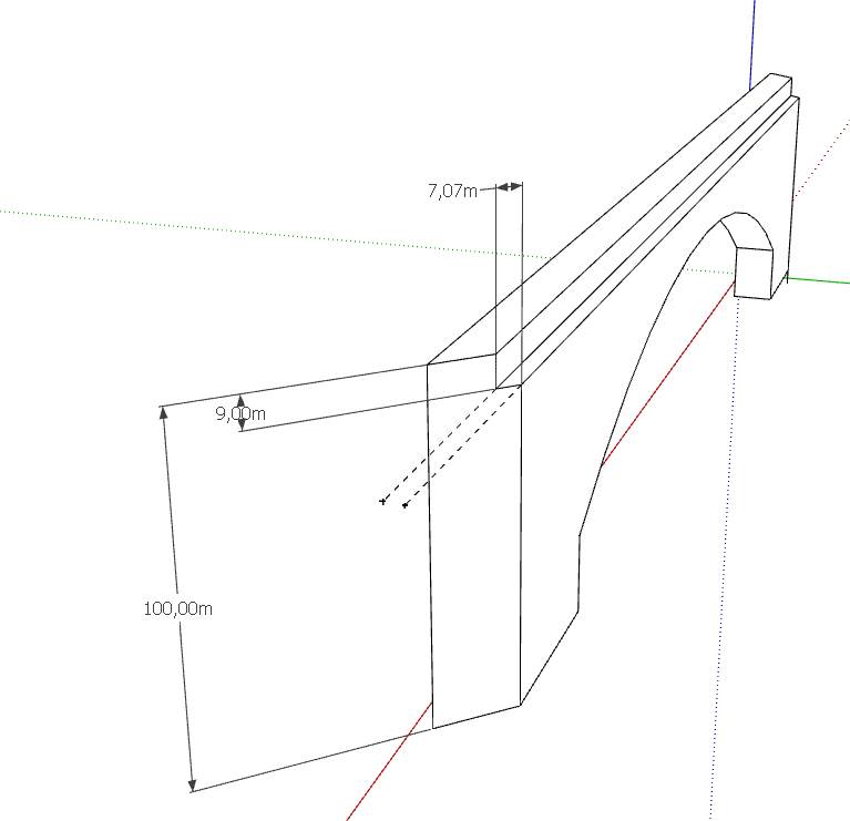

Ich habe folgendes Problem, das ich in dem kleinen Beispiel dargestellt habe
Ich finde keine Möglichkeit, die Falzbreite vernünftig zu bemaßen. Dabei geht es um das Maß 7,07. Dieses Maß ist
im Grunde nicht brauchbar. Benötigt wird das Maß, dass durch die beiden gestrichelten Linien dargestellt ist.
Gibt es in Sketchup keine Möglickeit solche Maßhilfslinien zu erzeugen, damit man sie bemaßen kann ?

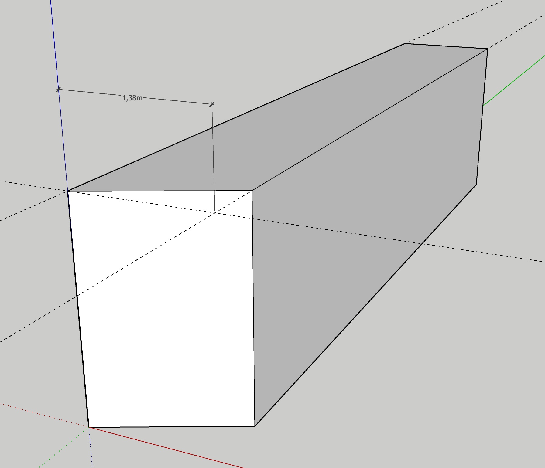

Wenn ich Dich richtig verstehe:
Du benötigst noch eine Hilfslinie, die lotrecht zu den beiden anderen Hilfslinien verläuft. Und diese somit schneidet. Diese zwei Punkte kannst Du dann bemaßen.
Solange alle Kanten meist in Achsenrichtungen liegen, kann man auch die Bemaßung einer "schrägen" Kante in eine Achse ziehen.
Das merkt man der farbigen Ableitung während des Vermaßens.
Selbst nach Fertigstellung der Bemaßung kann man diese noch ändern.
Mit dem Verschiebewerkzeug auf das Maß gehen (Bemaßung wird dann blau) und dann in die gewünschte Richtung ziehen:
Rot, grün, blau oder senkrecht zur Kante, die dann lila ist.
Versuchs mal.

Ich wollte Bilder schicken, aber mit Schreenshots geht das nicht, weil man dann die Ableitungen nicht zeigen kann.
Jörg, zeige doch bitte mal, wie man eine fertige Bemaßung im Nachhinein mit dem Verschiebewerkzeug noch ändern kann.
Da ist es wohl für mich mal an der Zeit, zu lernen, wie man ein Video erstellt. @Jörg
24.07.2018 - 15:06 (Dieser Beitrag wurde zuletzt bearbeitet: 24.07.2018 - 15:07 von Jörg.)
Wahrscheinlich ist es an der Zeit, dass ich lerne, wie man das mit dem Verschieben-Werkzeug macht ;-)
Bei mir geht das nämlich nicht.
Aber es geht, wenn ich wieder auf das Bemaßungs-Werkzeug gehe.
Gibt da vielleicht einen Unterschied zwischen Mac und Windows?
