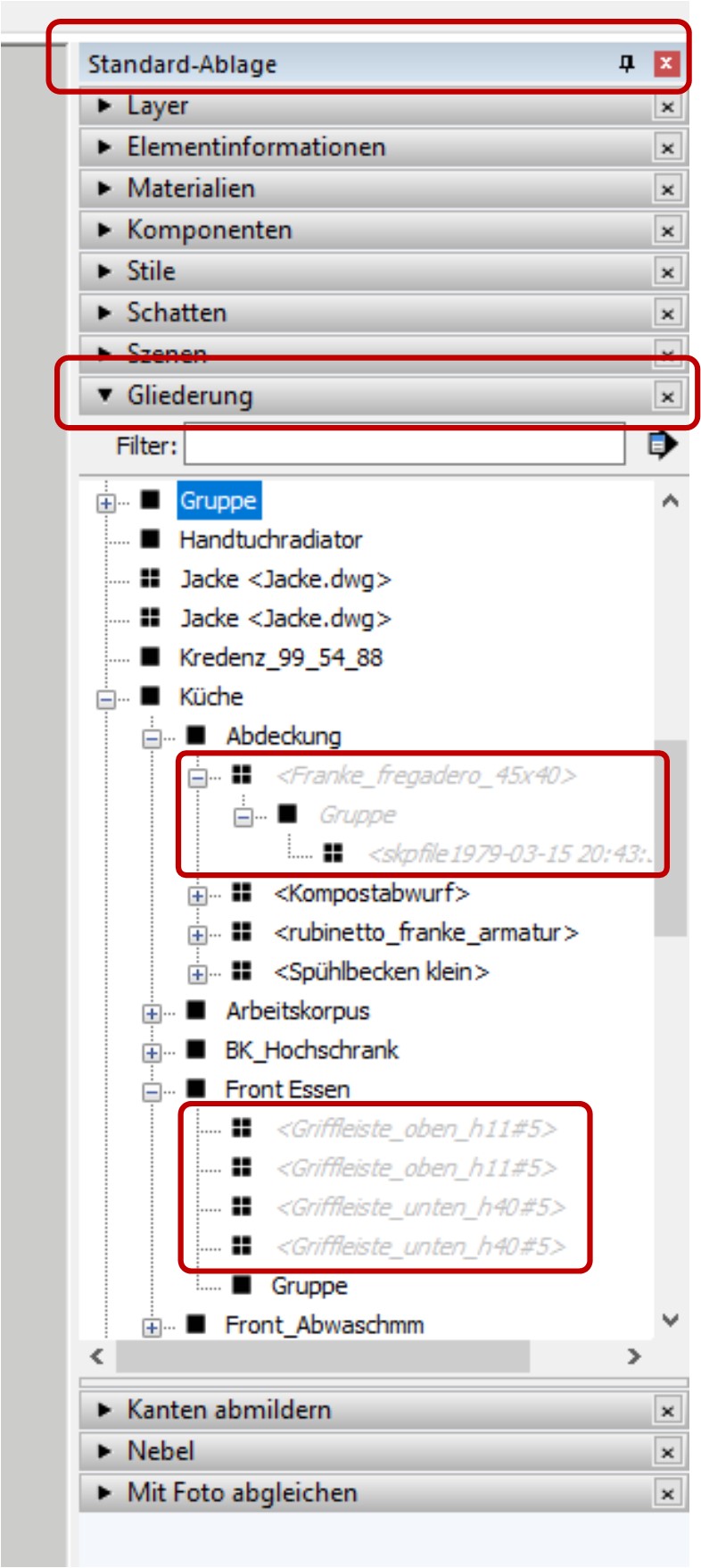

Du kannst die ausgeblendete Geometrie im Register >Ansicht< durch aktivieren > Ausgeblendete Geometrie< sichtbarmachen und danach auf diese Geometrie navigieren um einzublenden.
Ausgeblendete Untergruppen oder Komponenten kannst du bei aktiviertem Dialogregister innerhalb der Standard-Ablage sehen, respektive durch rechten Mausklick einblenden oder ausblenden.

Wie bereits erwähnt findest du eine Übersicht in dem Sinne innerhalb der >Standard-Ablage< im Dialog Fenster >Gliederung< hier siehst du ausgeblendete Komponenten und Gruppen und nur diese. Du kannst sie hier durch einen rechten Mausklick (Pop-Up Menü) auf den grauen Text direkt anwählen, um wieder einzublenden.

Mit dem Gliederungsfenster arbeite ich schon. Ist ja eigentlich auch ganz schön gemacht. Ich hätte mir eben nur gewünscht, neben der Möglichkeit nach Namen zu suchen und zu filtern, auch nach "aus/eingeblendet" filtern zu können.
