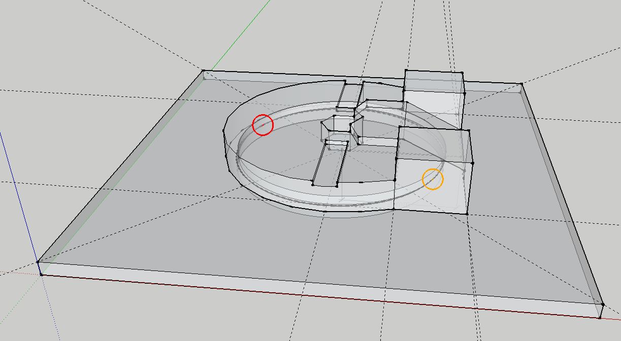

Anbei habe ich einmal die konkrete Problematik angehängt. Es ist ein Modul das auf eine Platte aufgesetzt wird.
Und der Solid Inspektor findet logischerweise Probleme.. Abstrakt sind es eben die 2 "Röhren" die aufeinander gesetzt werden.
In diesem Falle auch mit unterschiedlicher Segmentanzahl.
Wie sollte ich denn da richtigerweise vorgehen wenn ich solche Löcher/Röhren -wie auch immer man das genau nennen mag-
seperat konstruieren will um sie dann nach Bedarf auf andere Teile zu setzen?
Vielen Dank für die Hilfe!
Gruß Thomas
.skp   Platte.skp (Größe: 188,95 KB / Downloads: 284)
.skp   Modul.skp (Größe: 210,46 KB / Downloads: 280)
.skp   Platte_mit_Modul.skp (Größe: 287,15 KB / Downloads: 277)
Günstig wäre, den Kreis von der Platte zu kopieren und als Ausgangspunkt für das Modul zu nutzen, dann passen die Segmente auf jeden Fall. In diesem Fall kann mit dem Werkzeug "Äußere Schale" aber aus den zwei zentrisch angeordneten Objekten aber trotzdem ein Volumenkörper erstellt werden...
