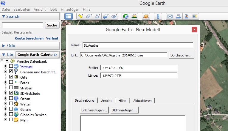

Und wie öffne ich das weil wenn ich auf importieren drücke passiert nichts.
Ist das Modell richtig geopositioniert?
(06.02.2016 - 16:09)linuxcrafter schrieb: Und wie öffne ich das weil wenn ich auf importieren drücke passiert nichts.
Der Pfad ist "Hinzufügen/Modell" und es erscheint dieses interaktive Fenster :
Alle dort gemachten Eingaben müssen natürlich stimmen, dann lässt sich ein Modell auch genauestens positionieren.
