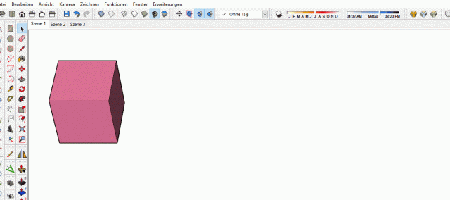

da ich nicht weiß, mit welchem Videoprogramm du diese Animation aufnimmst, habe ich eben das mir bekannte ScreeToGif verwendet.
Klick zum Abspielen!
Also, mit diesem Programm geht es.

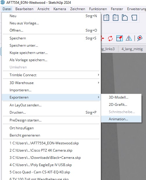

kein ext. Programm sondern mit dem nativen Video-Export von Szenen-Übergängen.

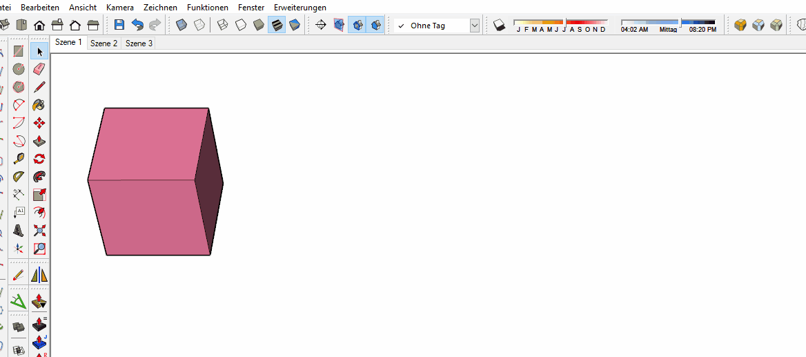

Also ich bleibe dabei, bei mir funktioniert das auch mit .mp4
.mp4   Unbenannt.mp4 (Größe: 170,96 KB / Downloads: 314)

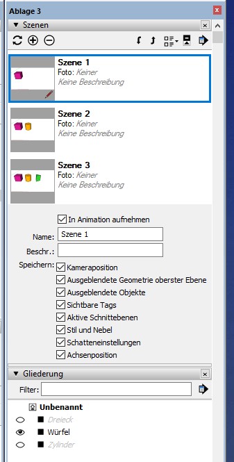

Bei den Szenen hab ich zur Sicherheit mal alles angehakt.
Alle Objekte sind "ohne Tag" modelliert.
Ausgeblendet habe ich deshalb nur über die Gliederung.
Mehr habe ich nicht anders gemacht.

Ich habe auch nur über die Gliederung ausgeblendet. Aber die Objekte werden nicht eingeblendet wie in der Szene gespeichert.
