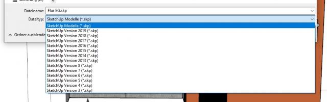

Ich habe 2019 und 2020 bisher nicht angefaßt, aber in 2018 habe ich doch die Option, mit "Speichern unter..." ältere SU-Versionen auszuwählen... - sollte es diese Option in 2020 etwa nicht mehr geben...???

In beiden Versionen SU 2020 und SU 2021 wird wie auch schon bisher, ein "Speichern unter" bis zu den uralten Versionen SU 03 angeboten.
Wenn Du allerdings eine Datei von "auswärts" erhältst und/oder kein 2020 oder 2021 mehr hast, musst Du die Möglichkeit verwenden, die Cotty angeboten hat.
Für 2020 und durchgehend runter bis 2014 wird die Kompatibilität seitens der Entwicklerin angeboten. Für 2021 noch nicht, logisch, weil es ja keine Dateien 2022 gibt, die mit 2021 geöffnet werden sollten.
