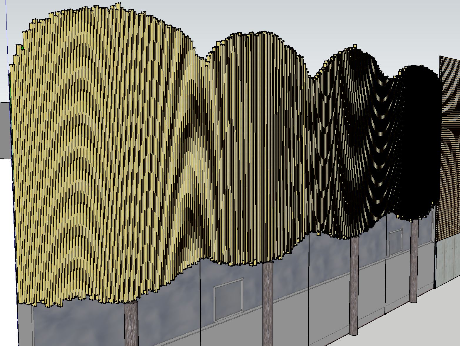

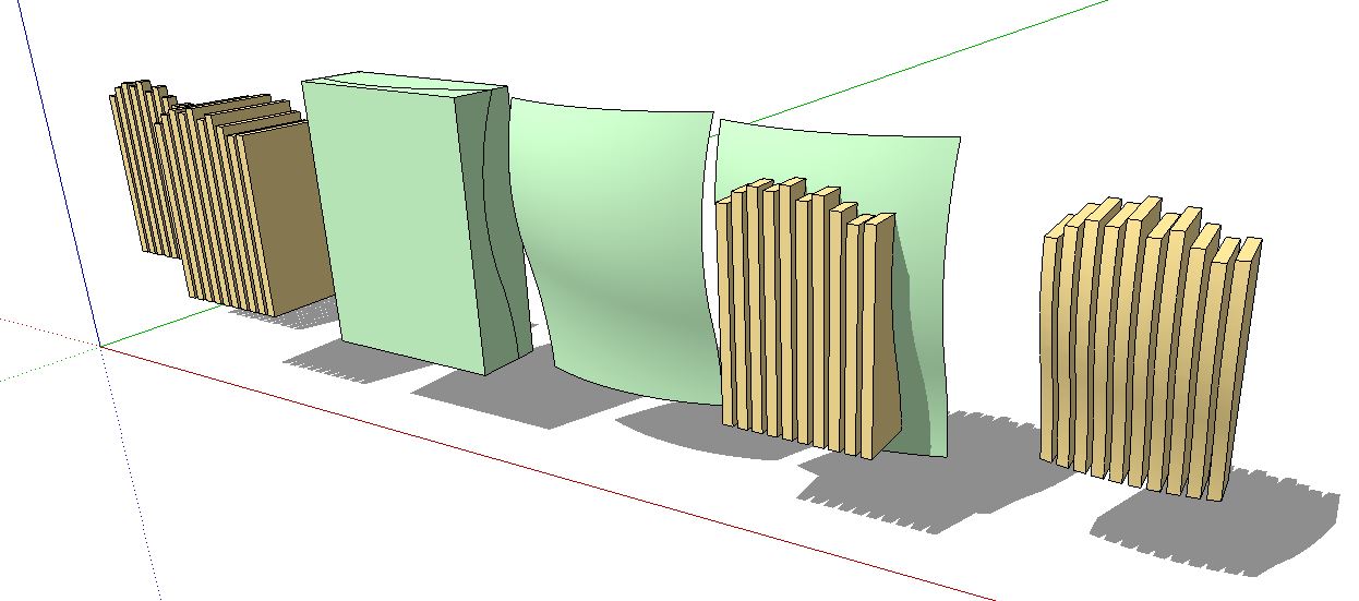

Vielleicht hilf ein Verscheiden mit einer Hilfsfläche...
.skp   baumholz.skp (Größe: 469,23 KB / Downloads: 349)
