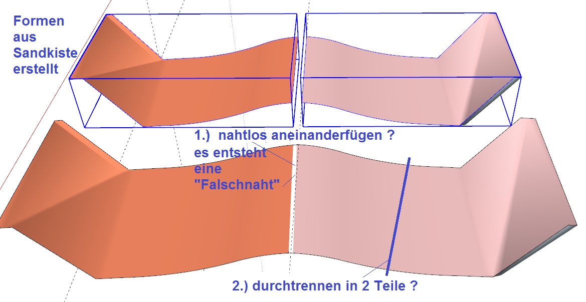

2 Sandkasten-Modelle "zusammenschneiden" oder Trennen ? - rokkan - 01.06.2016 Hallo, kann man "Verschneiden" auch auf "Sandkasten-Modelle" anwenden? z.B. 1.) zwei Module nahtlos aneinanderfügen ? (wenn ich die Gruppierungen auflöse, die beiden Module aneinanderschiebe und dann den Mittelstrich versuche zu löschen, entsteht keine Verschmelzung, sondern leider was ich laienhaft "Falschnaht" nenne). Oder 2.) eines der Module "durchtrennen" so dass zwei neue Hälften entstehen? Vielen Dank. (Skizze und Datei anbei) RE: 2 Sandkasten-Modelle "zusammenschneiden" oder Trennen ? - cotty - 01.06.2016 Mit Strg+Radiergummi abmildern sollte helfen, wenn die Linien zueinander passen. RE: 2 Sandkasten-Modelle "zusammenschneiden" oder Trennen ? - rokkan - 01.06.2016 (01.06.2016 - 17:18)cotty schrieb: Mit Strg+Radiergummi abmildern sollte helfen, wenn die Linien zueinander passen. Danke für die schnelle Antwort. Ja, so funktioniert das Zusammenfügen recht einfach. Mit "Verschneiden" wie ich dachte, hat das wohl alles nichts zu tun! Habe inzwischen auch eine etwas umständlichere Alternative zum "Verbinden" gefunden, siehe Skizze. Auch das Trennen geht über "Trennstrich" und neues Teil-Sandkasten-Modul, siehe Skizze. |
