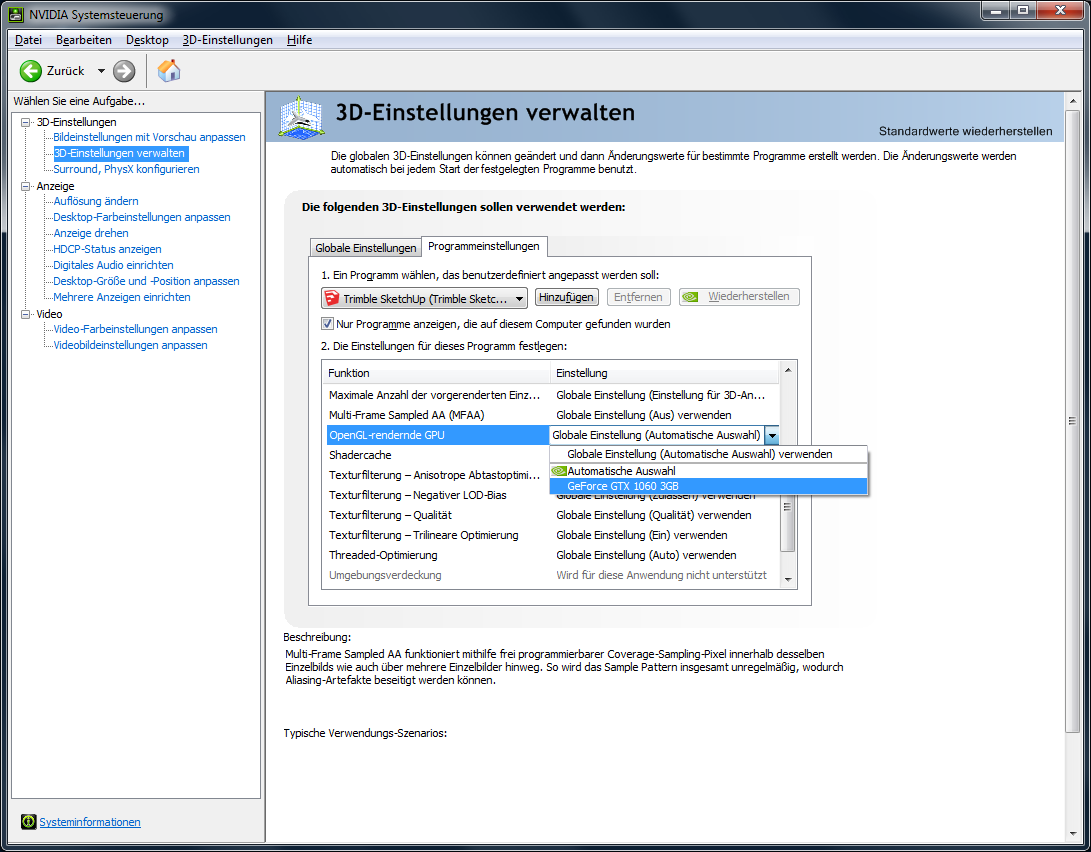

Achtung: bei Windows-Systemen mit einer dedizierten Grafikkarte und einer integrierten Onboard-Grafikausgabe sicherstellen, dass in den Einstellungen des Grafikkarten-Treibers SketchUp auch für die Verwendung der dedizierten Grafikkarte konfiguriert ist.
Dazu die "nVidia Systemsteuerung" per Rechtsklick auf den Desktop öffnen und unter "3D-Einstellungen > 3D-Einstellungen verwalten" auf der Registerkarte "Programmeinstellungen" als Programm "SketchUp" auswählen und als "bevorzugten Grafikprozessor" den "nVidia Hochleistungs-Prozessor" auswählen:
