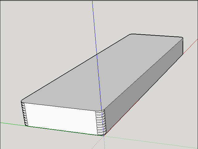

Abgeflachte Kante - crosspick - 13.11.2015 Hallo zusammen, arbeite seid ein paar Tagen mit SketchUp und übe fleissig anhand eines Buches. Ich habe einen einfaches Teil mit abgerundeten Ecken und einer Höhe von 100mm entworfen, siehe Anhang. Nun möchte ich gerne die obere Kante rundum abflachen (12mm hoch und 12mm nach innen). RE: Abgeflachte Kante - cotty - 13.11.2015 Eine Möglichkeit mit dem Offset- und den Verschieben-Werkzeug... RE: Abgeflachte Kante - cotty - 13.11.2015 Oder mit Fredos RoundCorner Plugin... RE: Abgeflachte Kante - cotty - 13.11.2015 Oder mit dem Folge-mir-Werkzeug... Oder, oder, oder, ... ;-) RE: Abgeflachte Kante - crosspick - 13.11.2015 1000 Dank Cotty! Werde alle 3 Versionen versuchen, hilft mir als Anfänger ungemein. Version 1 hatte ich genauso gemacht, konnte aber auf der blauen Achse nicht verschieben. Schönes Wochenende. RE: Abgeflachte Kante - cotty - 13.11.2015 (13.11.2015 - 19:24)crosspick schrieb: Version 1 hatte ich genauso gemacht, konnte aber auf der blauen Achse nicht verschieben.Falls sich SketchUp in diesem Fall weigert, das Autofalten erzwingen mit der Alt-Taste oder hier mit dem Pfeil nach unten (für Fixierung der blauen Achse). |
