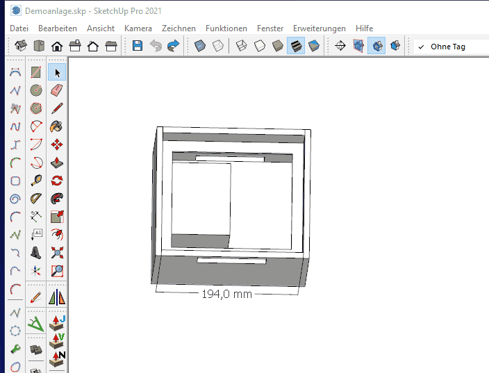

Wie gehe ich am besten vor wenn ich eine Kiste gezeichnet habe, aber das Maß nicht richtig passt? Skalieren geht nicht, weil dann ja die Seitenwände auch größer oder kleiner werden, oder?
Die Kiste hat jetzt ein Innemaß von 194mm und ich bräuchte aber 220mm. Wie mache ich das am besten...? Dodgy
Vielen Dank
.skp   Demoanlage.skp (Größe: 96,71 KB / Downloads: 352)

Nach dem das Objekt noch recht einfach ist, bist du am schnellsten, wenn du alle Gruppen in Einzelteile auflöst.
Dann ist die Vergrößerung der Box sehr einfach, wie hier zu sehen ist.
Klick für Animation!
Wenn die "Grifföffnungen" auch mit vergrößert werden sollen, damit sie mittig bleiben, mussst du nur die Auswahl für's Verschieben vergrößern. Oder, wenn sie gleich groß bleiben sollen, dann danach gesamt um 13 mm verschieben.
Du kannst natürlich auch jede einzelne Gruppe auflösen und alles einzeln mühsam mit PushPull um 26 verländern. Aber das ist wahrscheinlich die umständlichste Lösung Angry .
Das Wieder-Gruppieren sollte hinterher nicht das Problem sein.
Es gäbe da noch ein Plugin von Fredo (Fredoscale und davon Boxstretching), das aber - entschuldige - für dich noch nicht angewendet werden sollte. Zuerst immer möglichst mit Bordmitteln arbeiten und wenn man besser und sicherer wird, dann an Plugins rantasten.

Ein paar Anmerkungen zum Modell:
- Es gibt einige Rückseiten (dunkler grau), die nach außen zeigen, besser gleich angewöhnen, auf die richtige Flächenausrichtung zu achten
- die vier einzelnen Wände würde ich auch als einzelne Gruppen/Komponenten erstellen und nicht als eine Gesamtgruppe mit loser Geometrie (dann lassen sie sich besser einzeln verschieben und modifizieren und sichern auf lange Sicht die Pflegbarkeit des Modells)
