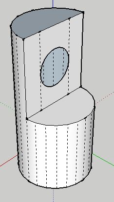

Geehrtes Forum,
Bitte um Hilfe!
Ich benutze Sketschup 2015 Pro,
bei meiner Konstruktion bekomme ich die durchgehende Bohrung durch dem abgefrästen Teil einfach nicht hin. Huh
Es sollte noch eine Rundung auf der Fräsfläche vor der Bohrung angebracht werden (Bereich kurz vor der Stirnseite)
Werde für jede Hilfe sehr dankbar!
LG.
Hans
RE: Anlenkstück - cotty - 09.01.2015
Eine Möglichkeit ist das Drücken-Ziehen des Kreises durch die Rückseite und das anschließende Verschneiden der Auswahl. Danach überflüssige Geometrie löschen, ... fertig.
Screencast: https://www.screenr.com/QYqN
Den zweiten Teil der Frage habe ich nicht verstanden, wo soll eine Rundung entstehen?
RE: Anlenkstück - sandj - 10.01.2015
Hallo cotty!
Vielen vielen Dank für die erfolgreiche Hilfe! Sowie auch für den verständlichen Screen.
Apropo Screen, bitte gibt es die Software auch in Deutsch, und wenn ja, bitte wo! Wink
Das ist eine tolle Sache, es ist alles ehr gut nachvollziehbar.
Teil 2: Die Rundung wäre wie abgebildet zum Anbringen, mit drücken-ziehen funktioniert es leider nicht.
Vielleicht gibt es eine andere Möglichkeit!
Mit Besten Dank im voraus und ein schönes Wochenende
LG.
Hans
RE: Anlenkstück - Marc0p0l0 - 10.01.2015
Servus
Also ich mache das Indem ich einen Bogen einzeichne so wie du es markiert hast und dessen Enden dan mit einer Linie verbinde. So ergibt sich widerum ja eine fläche die du in einen 3d körper ziehen kannst. Nun lösche ich an diesem körper alle flächen die ich nicht brauche und verscheide das ganze widerum wie cotty es im video schon gezeigt hat. Das wäre es dan auch schon . Leider kann ich nun kein video zeigen den dazu fehlen mir die tools ansonsten leg doch mal das model als anhang bei.
Mfg Marc0p0l0
Hallo geschätztes Forum,
Vielen Dank für die Mühe und Hilfsbereitschaft!
Und noch eine Bitte steht an, habe soeben dem Bogen beim Anlenkstück eingezeichnet, mit einer Line verbunden und es sind links und rechts Flächen Endstanden.
Der Hacken liegt aber darin, dass sich die Ecken links und rechts nicht wegdrücken lassen!
Habe die skp. Datei eingestellt, und bitte nochmals um Hilfe!
.skp   Anlenkstück.skp (Größe: 90,94 KB / Downloads: 340)
Könnt Ihr mir vielleicht noch einen Tipp geben:
Beim Sketschup 2015 pro wird beim eingeblendeten Kreiswerkzeug im Maßangaben-Feld 24 Liniensegmente angezeigt, die sich aber beim Anklicken nicht verändern lassen.
Bei der Vorgänger Version konnte man die Zahl der Liniensegmente erhöhen bzw. reduzieren.
Werde sehr dankbar für jede Hilfe.
Mit besten Grüßen
Hans
RE: Anlenkstück - cotty - 10.01.2015
Einige Anmerkungen:
- Die Arbeit am Modell wird einfacher, wenn die gerade Fläche in Richtung einer der Koordinatenachsen zeigt
- Die Fläche im kleinen Loch hatte die Rückseite außen
Weitere Schritte im Screencast:
https://www.screenr.com/XvqN
