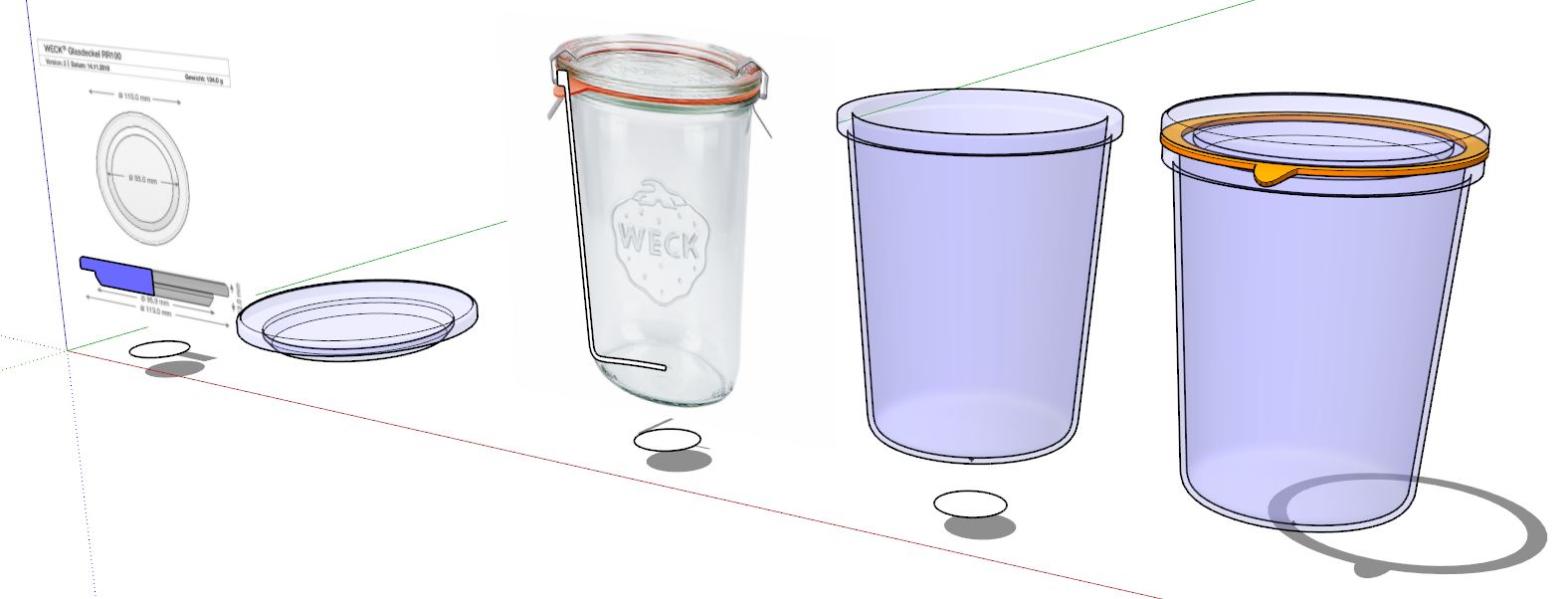

Weck-Sturzglas - finewoodworking - 04.01.2022 Moin. Ich zeichne gerade für eine Freundin ein einfaches Wandregal für Einmachgläser der Traditionsmarke Weck. Konkret: Sturzgläser # Durchmesser oben am Deckel 110mm Durchmesser unten 81mm 850ml Höhe mit Deckel 152mm https://www.shop-weck.de/epages/64573964.sf/de_DE/?ObjectPath=/Shops/64573964/Products/1117 580ml Höhe mit Deckel 110mm https://www.shop-weck.de/epages/64573964.sf/de_DE/?ObjectPath=/Shops/64573964/Products/1116 370ml Höhe mit Deckel 73mm https://www.shop-weck.de/epages/64573964.sf/de_DE/?ObjectPath=/Shops/64573964/Products/1115 Ich habe schon herumgesucht, aber leider keine fertiges Sketchup-Weckglas gefunden. Falls jemand sowas schonmal zufällig modelliert hat: ich würde mich freuen, wenn ich sie verwenden dürfte : ) RE: Weck-Sturzglas - Peter C - 04.01.2022 Hallo, mit diesem Link findest Du die genauen Abmessungen eines Deiner Gläser. Ich bin der Meinung, dass es wirklich kein großes Problem ist, ein solches Glas zu modellieren. Der zeitliche Aufwand hält sich in Grenzen. Beginne mit der Häfte des Profils des Glases. Danach mit einem Kreis und Folge Mir das Glas fertig modellieren. Fertig! Der Deckel ist ja sogar sehr ordentlich vermaßt. LG Peter RE: Weck-Sturzglas - cotty - 04.01.2022 Hier Peters Vorschlag in Bild und Modell... |
