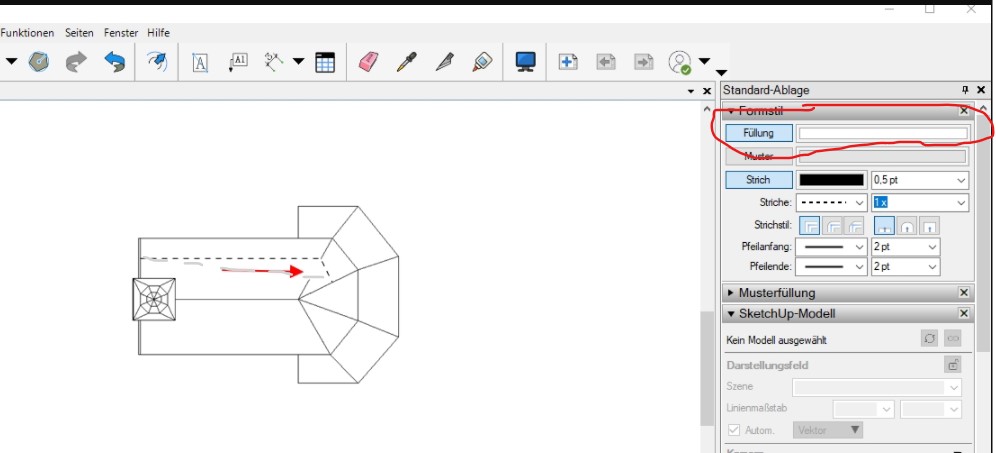

wenn ich ein Sketchup-Modell importiert habe und bemaßen will oder z.B. Strichlinien einfügen, dann wird das Modell "überzeichnet".
Ich habe mal ein Foto beigefügt und die überzeichnete Linie mit einem Pfeil markiert.
In Sketchup gibt es ja keine Strichlinien, man muss ja, wenn man die haben will, mit Layout zeichnen.
Kann mir da jemand einen Tip geben?
Danke
Gruß Rainer

RE: Strichlinien und Bemaßung - Offbeat70 - 08.09.2021
Dein Problem ist aber ein anderes:
Du hast in Layout die Füllung eingeschaltet! Und die ist Weiß,
darum verdeckt das die andere Linie...Du zeichnest nämlich immer Flächen,
in diesem Fall halt ein Dreieck, von dem nur 2 Seiten gezeichnet sind.
