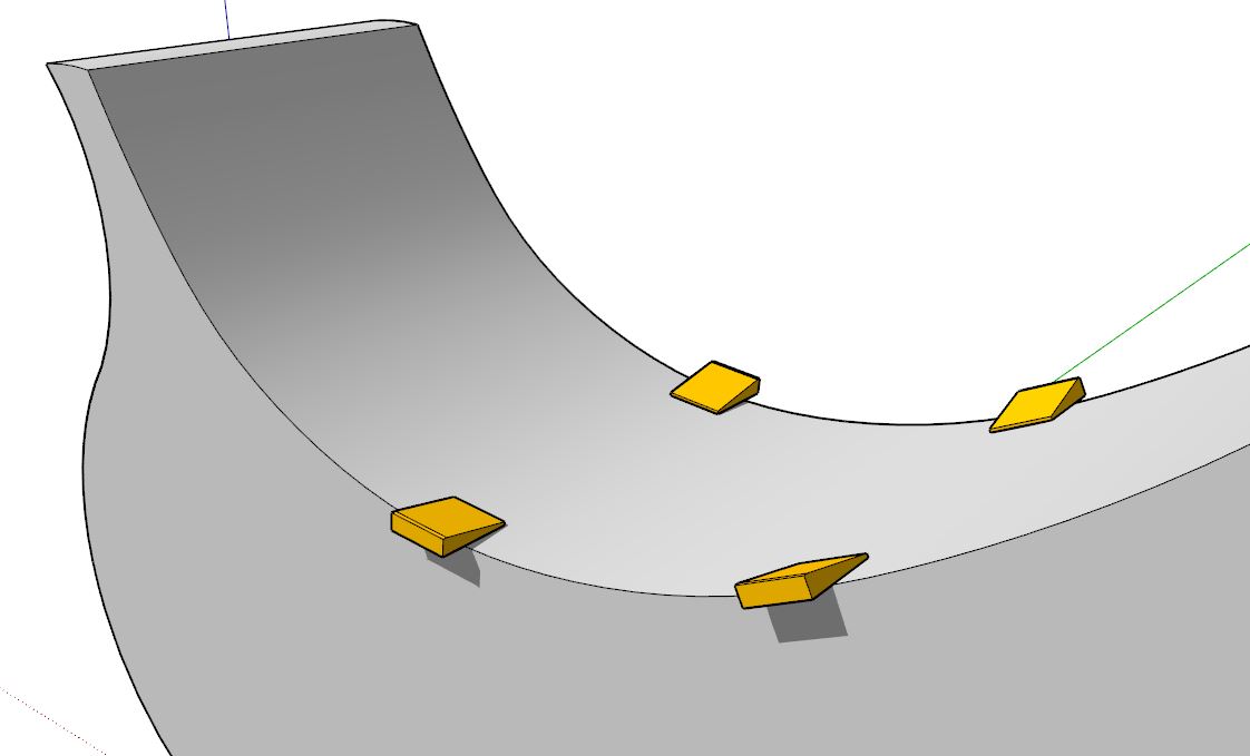

Wenn es nur darum geht, das Ei am herunterrollen zu hindern, würden doch auch kleine gedruckte Keile reichen?

Dein Keil abgerundet zur Auflage mit einem schönen Übergang zur Seite. Nicht als Keil sondern durchgehend.

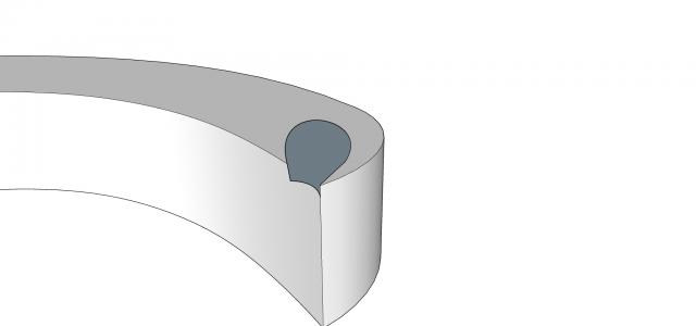

Ich habe es sehr ähnlich gemacht, die Kante von deinem Holzobjekt kopiert und außerhalb der Gruppe eingefügt und als Pfad für Folgemir genutzt. Die Kontur der Fläche habe ich mit BezierSpline von Fredo6 erstellt, Bogenwerkzeug ginge aber auch.

Hallo Cotty,
mit modellieren tue ich mich sehr schwer.
Ich habe Probleme die Kurven in einer Achse zu halten. Gibt es da einen Trick?

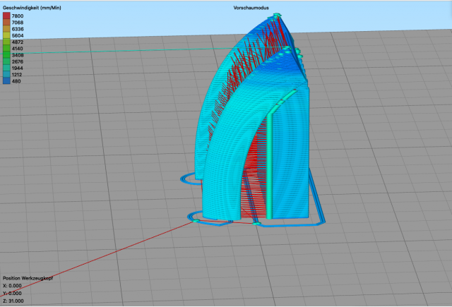

Ich konnte das Teil nur senkrecht drucken, weil da die einzigen graden Auflageflächen sind. Die Fläche ist recht klein und so brauchte es zum drucken viele Stützungen wegen des gebogen Körper. Auch soll das Teil auf dem Druckbett halten. Meine Werkstatt ist ungeheizt. Ich habe den Drucker mit geschlossenem Druckraum 20 Minuten vorgeheizt. Dann ABS mit 110° Betttemperatur und 245° Nozzletemperatur im geschlossenen Druckraum gedruckt. Nach dem Erkalten lag das Teil lose auf dem Druckbett. So, wie es sein soll.
RE: Eiauflage für Osterhasen - cotty - 27.03.2020
ich hätte vermutet, dass der Winkel noch ohne Stützmaterial funktioniert, hast du das probiert?
