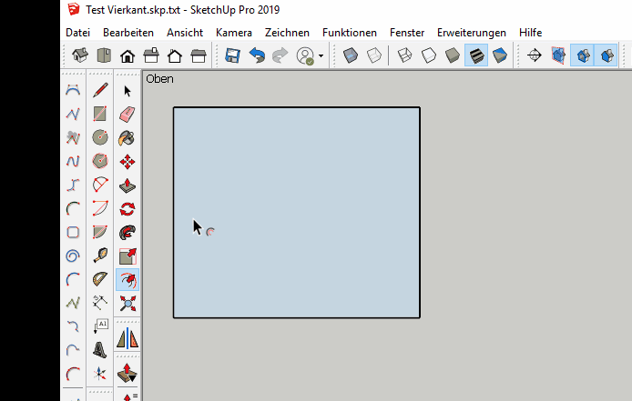

Um einen definierten Radius zu modellieren, erstelle ich einen Versatz mit dem entsprechendem Maß.
Das ergibt mir den Mittelpunkt. Weiteres im Gif:
Click to start!
Erst wenn diese Fläche exakt erstellt ist, kann man Drücken/Ziehen.
Danach ist allerdings eine Änderung nur möglich, wenn Du den obersten Radius markierst, über Eigenschaften änderst > ergibt einen schrägen Radius!
Danach den unteren Radius auch ändern, dann stimmt's wieder.
