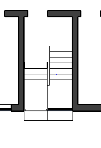

In der Szene "GKG - Grundriss Keller" wird im Keller horizontal geschnitten - auch die Treppen im Hausgang. Natürlich werden diese einfach abgeschnitten. Das sieht dann so aus:
Nun hätte ich gerne, dass die Schnitte so aussehen, wie sie im Bauantrag angegeben werden müssen - also ein Teil gestrichelt, gekennzeichniete Schnitthöhe - also z.B. so wie die Treppe in der Mitte :
[Bild: cache_13815980.png]
Wie löst ihr das? Zeichnet ihr die restlichen Treppenstufen immer von Hand in Layout?
Über ein paar Tipps würde ich mich sehr freuen...

RE: Bauantrag in Sketchup/Layout: Treppenschnitte - Jörg - 17.06.2019
Hallo Leo,
du könntest z.B. für die Treppe ein 2D-Objekt erstellen, das auf einem eigenen Layer liegt.
In der entsprechenden Szene schaltest du die 3D-Treppe unsichtbar und das 2D-Objekt sichtbar.
LG Jörg
