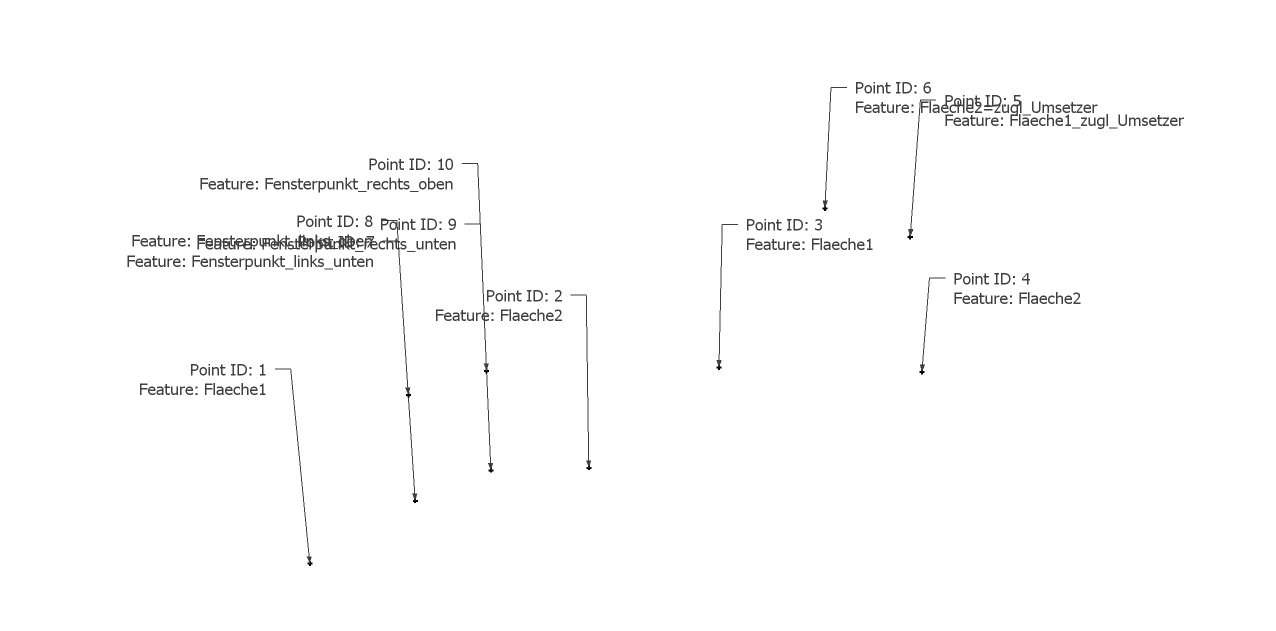

Punktkoordinaten Importieren - Seimon - 07.09.2014 Habe eine Berechnung in Excel die fünf Spalten und Zehn Zeilen beinhalten. 1te Spalte Punktnummer,2te Spalte X Wert,3te Spalte Y Wert, 4te Spalte Z Wert, 5te Spalte Punktbezeichnung. Speichere die Tabelle unter CSV (Trennzeichen-getrennt) Die Textdatei schaut nun folgendermaßen aus 1,-437.7,428.2,-94.8,Fläche1 2,-119.2,428.4,-117.6,Fläche2 3,79.6,444,-54.1,Fläche1 4,449.3,517.7,-136.4,Fläche2 5,570.6,424.4,25,Fläche1=zuglUmsetzer 6,738.5,172.5,19,Fläche2=zuglUmsetzer 7,334,428.3,77.1,Fensterpunkt.linksunten 8,334,428.3,21.2,Fensterpunkt.linksoben 9,248.5,428.3,77,Fensterpunkt.rechtsunten 10,248.5,428.3,21.2,Fensterpunkt.rechtsoben Übergebe die Werte in SketchUp Make über das Plugin Total Station Point Importer Funktioniert nicht Vielleicht kann mir jemand bei der Übergabe helfen bzw.gibt es für sowas eine andere Lösung Gebe Ich die Werte Manuell in die Txtdatei ein Funktioniert es einwandfrei Besten Dank im Voraus RE: Punktkoordinaten Importieren - cotty - 07.09.2014 Auf der Pluginseite steht dieser Hinweis "This plugin currently reads only CSV files that have been saved under the Windows "end of line" encoding.". Vielleicht hat es etwas mit der Art der Speicherung zu tun? Ohne die Datei kann man allerdings hier nur raten, was die Ursache sein könnte... RE: Punktkoordinaten Importieren - Seimon - 07.09.2014 Hallo Cotty Anbei Excel Datei/und Txt Datei Im Tabellenblatt Eingabe Spalte A bis E Eingabewerte Umrechnung Spalte G bis I (von Komma zu Punkt) Und in Spalte J Zusammenfassung in eine Zeile Spalte J Kopiere Ich in Tabellenblatt Übergabe Textdatei(Inhalte einfügen Werte) Aktive Tabellenblatt-Übergabe Textdatei- Speichernern unter Auswahl CSV(Trennzeichen-getrennt) Vielleicht können Sie mit der Datei was anfangen Danke,Danke,Danke RE: Punktkoordinaten Importieren - st66sk - 09.09.2014 Die Lösung scheint in den Beschreibungstexten zu den Punkten zu liegen. Ich habe testweise alle Umlaute ersetzt (ä -> ae) und alle "." und "=" in Unterstriche "_" umgewandelt, exportiert als CSV -> und es funktioniert. RE: Punktkoordinaten Importieren - Seimon - 09.09.2014 st66sk_vielen vielen Dank, so klappt es! gruß seimon |
