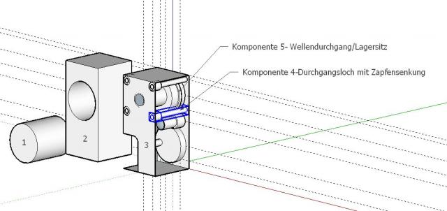

ich versuche techn. Komponenten mit SU zu zeichnen,
nutze erst seit kurzem Sketchup unter Windows und verzweifele    Huh  grad an folgendem Problem:
Ich habe nach Ansicht div. Videos versucht Volumenkörper zu vereinigen, zunächst ein Zylinder mit einem Quader, das gelingt einwandfrei. s. Bild Komp. 1 in Komp. 2 eingefügt - Ergebnis einwandfrei.
Nächster Versuch- ich habe wiederum einen Quader als Komp. (Nr. 3) angelegt und diverse weitere Komponenten z. B. Durchgangslöcher mit Zapfensenkung ( Komp. 4 )oder
Lagersitz(Komp. 5) gezeichnet, nun mein Problem: ich schaffe es einfach nicht die Komponenten richtig zu positionieren, immer bleiben Sie in der Vorder - und/oder Rückansicht undurchsichtig, ich hoffe man versteht was ich meine, gibt es evtl. einen besonderen Trick welcher mir bisher verborgen geblieben ist, ich würde mich freuen, wenn mir jemand einen Hinweis geben könnte.
Zur Verdeutlichung habe ich ein paar Bilder angefügt.

RE: Volumenkörper Kombination - Peter C - 06.08.2018
Hallo HM1,
meinst Du, mit "undurchsichtig", dass die Wand der Komponente (Quader 3) immer noch geschlossen bleibt und Du die Komponenten 4 und 5 deshalb nicht siehst?
Um das auch von innen zu betrachten, kannst Du ja mal auf den Röntgen-Modus schalten.
Prüfe mal, ob die Komp. 4 und 5 die gleiche Länge haben, wie die Außenabmessung der Komp. 3. Wenn sie kürzer sind, gibt's natütlich keine Durchdringung, die bis nach außen kommt.
Mach doch einfach 4 und 5 etwas länger. Dann platzieren. Sie sollten durch die Wand des Quaders herausschauen. Danach alles verschneiden und die überstehenden "Reste" löschen.
Zum Verschneiden wirst Du die Komponenten wahrscheinlich auflösen müssen, da SU 2017. Bin ich mir aber nicht sicher. Nun, Versuch macht kluch.
Ich hoffe, dass ich Dein Problem erkannt habe und Dir helfen konnte.
RE: Volumenkörper Kombination - HM1 - 06.08.2018
Hallo Peter,
zunächst einmal DANKE für die schnelle Antwort.
ja das meinte ich.
Die Komponenten 4 & 5 haben exakt die gleiche Länge wie  Komp. 3.
Ich bin momentan nicht an meinem Rechner kann erst morgen Deinen Vorschlag mit dem Überstand und dann die Reste zu beseitigen testen,
in jedem Fall melde ich mich dann nochmal.
Ich kann nur nicht ganz verstehen, warum es bei Versuch 1 einwandfrei und reproduzierbar klappt   Confused und beim 2. nicht ??
Übrigens sind die Körper alle Achsenkonform ausgerichtet, sodass auch eine Fehlpositionierung im Raum ausgeschlossen werden kann.
Eingefügt habe ich es mit dem Verschieben Tool und der Mittenzentrierung der Komponenten auf der vorderen Fläche.
