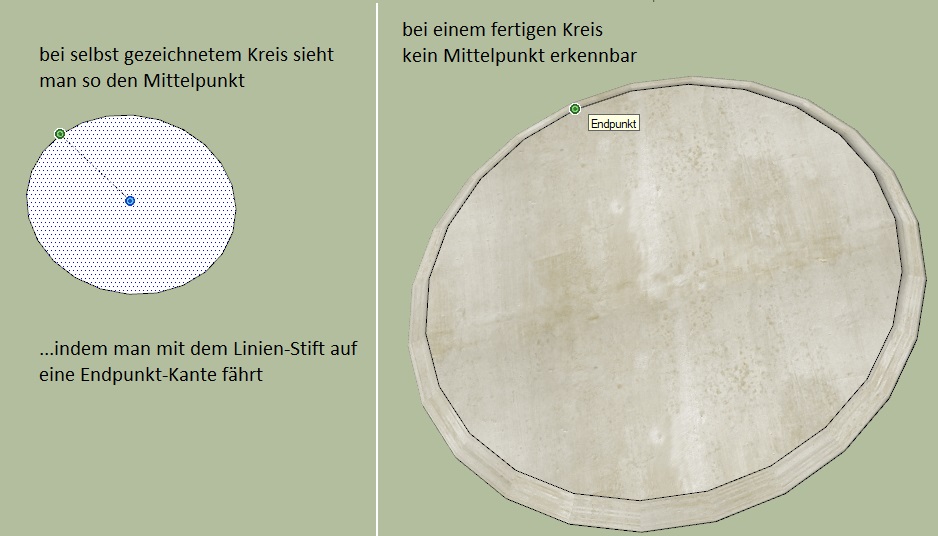

Kreismittelpunkt? - jusi - 01.07.2017 Wahrscheinlich eine eher dumme Frage: woran erkennt man den Kreismittelpunkt? (Sucheingabe "Kreismittelpunkt" ergab leider keinen Treffer). Bei selbst gezeichnetem Kreis kann man den Mittelpunkt durch Benutzung des Stift-Werkzeuges erkennen, bei einem fertigen (z. B. downgeladenen) Kreis (Tischplatte) geht das aber so nicht. LG Jusi RE: Kreismittelpunkt? - cotty - 02.07.2017 Der Mittelpunkt wird nur bei echten Kreisen und Bögen angezeigt, sobald die Linien verändert oder aufgelöst wurden, geht diese Eigenschaft verloren. Hier hilft z.B. das Plugin AddCenterpointAll von TIG. Vielleicht hilft dieses Video auch weiter? https://www.youtube.com/watch?v=jDIOV8GueNQ RE: Kreismittelpunkt? - jusi - 02.07.2017 Danke Cotty, der in dem Video gezeigte "Trick" ist sehr hilfreich. LG Jusi |
