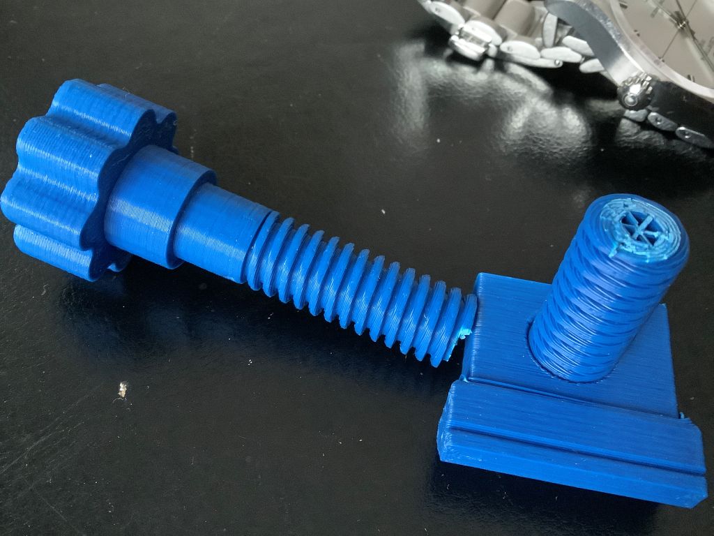

RE: Schraube mit Draw Whorl - frajo - 15.02.2025
Neue Schraube, neue Mutter.
Schraube wurde etwas aufgehübscht. Mutter mit Gewindevergrößerung Faktor 1,1, ist zu viel nach meiner Meinung. Besser ist ohne Vergrößerung Passgenau drucken und den Rest mit einem Maulschlüssel oder Engländer durch auf- und abschrauben der Mutter gängig machen. Ob das mit jeden Drucker funktionier weiß ich nicht. Der Drucker sollte schon absolut maßhaltig drucken können.
Jetzt ist das Thema für mich endgültig erledigt. Schrauben zeichnen und drucken habe ich hier gelernt.

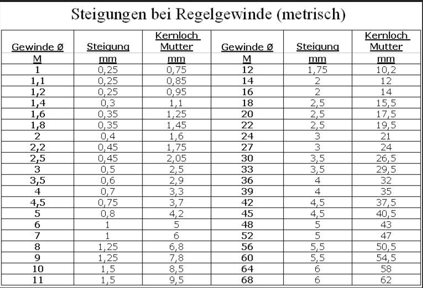

Mit diesen Daten kann man, so denke ich, alle Gewinde nach Beispiel aus dem Video von Jörg zeichnen.
Die Steigung P ist wichtig für die zwei horizontalen Hilfslinien. 60° habe alle Gewinde. Die Formeln für den Rest sind in der unteren Zeichnung angegeben.
Euch allen ein schönes Wochenende
Franz

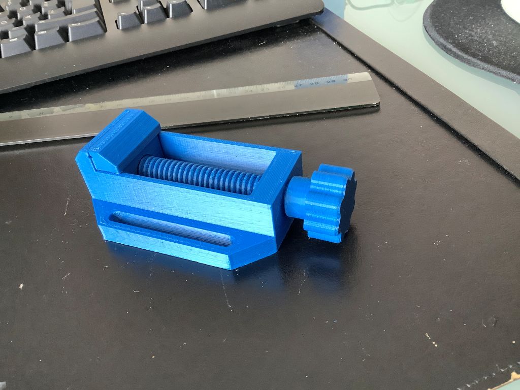

RE: Schraube mit Draw Whorl - frajo - 29.09.2025
Ich habe den Schiebeschlitten mit dem Innengewinde nach oben. unten, links u. rechts, nicht diagonal,  um Faktor 1,02 skaliert. Damit die Steigung erhalten bleibt wurden die mittigen Anfasser benutzt. Die 12 mm Schraube wurde innen bis auf ein Loch von 2mm in der Mitte mit kreisenden Bewegungen mit Infill gefüllt. Das ergibt eine gute Stabilität. Gedruckt wurde mit ABS.
Auf eine Sache habe ich nicht geachtet. Meine Schraubbacken öffnen, wenn ich den Drehknopf nach recht drehe und schließt wenn ich nach links drehe.
Die Schraube muss Linksgewinde haben. Das lasse ich aber so. Der Schraubstock soll mir als Löthilfe beim löten auf kleinen Platinen dienen. Mit dem Ergebnis bin ich sehr zufrieden.
Den Schraubstock hatte ich mal, ich meine auf thingiverse gefunden und jetzt neu gezeichnet und für mich angepasst.  Leider kann ich den Link nicht mehr finden.
Hier noch das Ergebnis
RE: Schraube mit Draw Whorl - Peter C - 29.09.2025
Hallo Franz,
Na, okay, wenn es sich inzwischen leicht drehen lässt, ist's ja in Ordnung.
Beim Skalieren des kompletten Schiebeschlittens darf nicht vergessen werden, dass beim Faktor 1,02 beim Innengewinde eigentlich nur ca. knapp die Hälfte an "Vergrößerung" ankommt.
Jetzt ist es aber fertig, sieht gut aus und wird seinen Zweck erfüllen.
