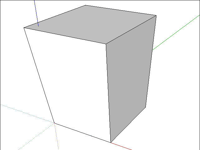

RE: Trapez-Strukur Konstruktion - holgerb - 27.10.2015 So, habe einmal eine Animation erstell. Hoffe, dass das hilft, mir zu sagen, was ich falsch mache ![]() Abmessungen waren: 40x40cm für das untere Quadrat - Höhe 60cm - Skalieren mit Faktor 1,25 - Offset 3cm Und ja, ich meinte "Offset" statt "Folge mir". Btw. mit welcher Funktion markiert man eigentlich den Mittelpunkt? Ist das ein PlugIn? LG Holger RE: Trapez-Strukur Konstruktion - cotty - 27.10.2015 Für die Mittelpunkte nutze ich ein Plugin von TIG, mehr Details dazu hier: http://blog.cotty.de/2014/11/mittelpunkte/ Das Problem hast du gut versteckt, aber ich habe es trotzdem entdeckt ;-) Beim Offset nutzt du ab der zweiten Fläche eine Ableitung zu einem Eckpunkt der ersten Offsetfläche, das führt hier zu einem von 30mm abweichenden Offset. Mehrfache Offsets mit gleichem Abstand besser durch Doppelklick erzeugen! RE: Trapez-Strukur Konstruktion - holgerb - 27.10.2015 Genau das war mein Fehler! Vielen Dank! Da wäre ich nie drauf gekommen ![]() Aber wieso ist das denn so? Sollte es nicht auch exakt 30mm ergeben? Aber "Doppelklicsk" erleichtert es natürlich erheblich ... |
