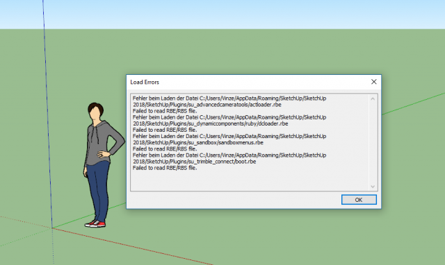

Aber vielleicht kann du was mit den Load Errors anfangen, dort steht auch was mit Sandbox:
Code:
Fehler beim Laden der Datei C:/Users/Vinze/AppData/Roaming/SketchUp/SketchUp 2018/SketchUp/Plugins/su_advancedcameratools/actloader.rbe Failed to read RBE/RBS file. Fehler beim Laden der Datei C:/Users/Vinze/AppData/Roaming/SketchUp/SketchUp 2018/SketchUp/Plugins/su_dynamiccomponents/ruby/dcloader.rbe Failed to read RBE/RBS file. Fehler beim Laden der Datei C:/Users/Vinze/AppData/Roaming/SketchUp/SketchUp 2018/SketchUp/Plugins/su_sandbox/sandboxmenus.rbe Failed to read RBE/RBS file. Fehler beim Laden der Datei C:/Users/Vinze/AppData/Roaming/SketchUp/SketchUp 2018/SketchUp/Plugins/su_trimble_connect/boot.rbe Failed to read RBE/RBS file.
RE: Sandbox Tool - CroneNex - 30.10.2018
So ich habe mich mal ein bissen informiert und ich habe herausgefunden dass viele das gleiche Problem haben, man muss einfach nur nach dem Fehler-Code googlen und dann findet man genügend Forenbeiträge aber dort hat auch wirklich niemand eine Lösung gefunden ausser Festplatte zu formatieren und Windows neu zuinstallieren.
Oder einen Neuen Benutzer erstellen und dann klappt alles und da bekomme ich auch keinen Error Code mehr und Sandbox Tool wird mir angezeigt.
Nur leider nicht für meinen Hauptbenutzer aber Hauptsache ich kann es benutzen auch wenn ich einen anderen.
RE: Sandbox Tool - Techie - 30.10.2018
wenn eine Installation mit admin Rechten (s.o.) nicht hilft, ist vermutlich der betreffende Windows-Benutzer korrupt sodass dann nur die Verwendung eines anderen/neuen Benutzers das Problem beheben kann.
