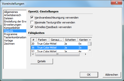

Bei der Verwendung der AMD Radeon Consumer-Serie oder integrierter Onboard-GPUs z.B. der intel HD-/Iris-Serie kann es aufgrund eines unvollständigen OpenGL-Supports des Grafikkarten-Treibers zu Darstellungs-Fehlern kommen.
Ein Betrieb auf diesen Systemen kann bis zur SketchUp-Version 2016 mit einem Abschalten der beschleunigten Bildschirmausgabe per Deaktivierung von
Bildschirm-Transformationen wie Rotieren, Zoomen, Verschieben müssen dann allerdings zusätzlich durch den Haupt-Prozessor (CPU) des Systems in Software gerechnet werden und können daher, abhängig von Grösse und Inhalt des Modells, dem verwendeten Darstellungs-Modus und der Leistung des Haupt-Prozessors, verlangsamt ausgeführt werden.
Tipp: um die OpenGL-basierte Hardwarebeschleunigung von SketchUp z.B. bei einem sofortigen Absturz während des Programm-Starts auch von 'aussen' abschalten zu können, kann das freie Support-Programm 'OpenGL Configuration f. SketchUp' (nur Windows) verwendet werden. Dazu das Programm z.B. auf dem Windows-Desktop abspeichern und starten (keine Installation).
"Fenster > Voreinstellungen > OpenGL > Hardwarebeschleunigung verwenden"
erreicht werden:Bildschirm-Transformationen wie Rotieren, Zoomen, Verschieben müssen dann allerdings zusätzlich durch den Haupt-Prozessor (CPU) des Systems in Software gerechnet werden und können daher, abhängig von Grösse und Inhalt des Modells, dem verwendeten Darstellungs-Modus und der Leistung des Haupt-Prozessors, verlangsamt ausgeführt werden.
