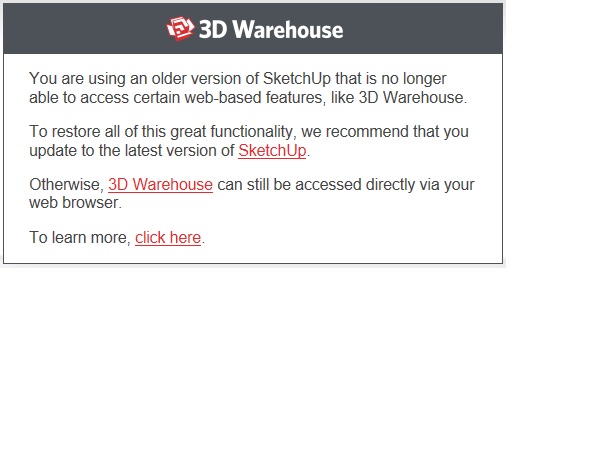

Offenbar ist nur der Import direkt aus Google SU heraus gesperrt, was sich ja wirklich verschmerzen lässt.
attachment=574]

mit einer aktuellen SketchUp-Version (?) sollte das Problem generell nicht auftreten bzw. nur temporär wenn z.B. eine Wartung stattfindet oder die Server 'down' sind.
