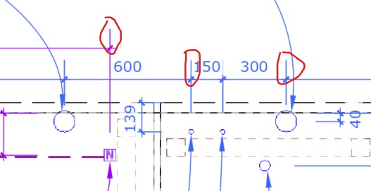

gibt es in Layout irgendwie die Möglichkeit, die Verlängerung der Bemaßungslinie zu ändern? Die ist mir immer zu groß!
[attachment=3759]

Du machst einen Doppelklick auf die Bemaßung und wählst dann nur die Maßhilslinie aus, die du ändern möchtest. Dann im Fenster Formstil den Wert bei Pfeilende anpassen.
(24.10.2021 - 07:47)chrisik schrieb: [ -> ]Du machst einen Doppelklick auf die Bemaßung und wählst dann nur die Maßhilslinie aus, die du ändern möchtest. Dann im Fenster Formstil den Wert bei Pfeilende anpassen.
dann erkläre mir bitte, wie du beide Linien (die obere und untere) anpassen kannst.
