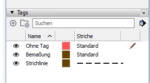

in SketchUp Pro gibt es gestrichelte Linien!
[attachment=3653]
Klicke bei den Tags mit der linken Maustaste auf das Wort "Standard", es erscheint ein Menü, wo Du verschiedene Stricharten auswählen kannst.

Leider werden dann alle Linien als Strichlinie dargestellt. alles was auf dem Layer liegt. Einzelne Linien gestrichelt darstellen geht so nicht.
Trotzdem danke für die Hilfe!
Gruß Rainer
okay, ich habe es verstanden! Die Strichlinien auf einen extra Layer legen!
Das funktioniert ! Big Grin
Danke nochmals, sehr hilfreich
Gruß Rainer
