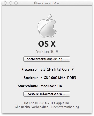

[attachment=9]
Trimble hat für die SU Version 2013 den 'Display Code' neu geschrieben, um in zukünftigen Versionen die Code Basis effizienter anpassen zu können... dies mag sich natürlich auch in dem beschriebenen Verhalten manifestieren. Möglicherweise ist das Verhalten auch systemabhängig, d.h. tritt z.B. nur bei Verwendung eines hochauflösenden Retina-Displays auf.
Ausser den üblichen Tipps, also Modell in den Ursprung schieben, Eye Candy (= Schatten, Nebel, Röntgen, Linienstil) abschalten und 3D-Bäume ausblenden, lässt sich da derzeit wohl nichts machen.
