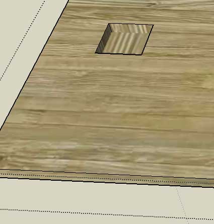

Anbei Bilder von meiner Meisterleistung:
[attachment=2305]
[attachment=2304]
hat sich erledigt. Idea
Mein Fehler war, dass ich mit dem Push/Pull Werkzeug auf Kante gezogen habe und nicht auf Fläche mit der
blauen Raute.
Danke an das Forum, Jörg und Drachenbauer!
und wieder was dazu gelernt
Martin
Das Beweisfoto:
[attachment=2306]
